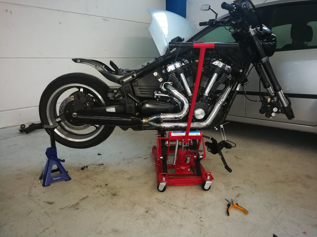

Erster Akt: Auspuff
Der hat mich am meisten gestört und ausserdem wollte ich eine bequemere Sitzposition für meine Frau.
Ihr wisst ja: If she ain't happy, you ain't happy
Also habe ich angefangen zu suchen und habe schnell gemerkt, dass es wenig gibt was mir gefällt oder TÜV hat.
Also musste ne Lösung her, die den Miller Endtopf integriert um legal zu bleiben.
Ich habe dann von Gavin eine Hardchrome Anlage gekauft, die ich als Krümmer für den Millertopf umbauen wollte.
Grobe Anprobe, das könnte gehen Den Sammler der XV 1900 habe ich dann für meine Zwecke umgebaut Dann die Hitzeschutzbleche wieder an die Krümmer geschweisst und das ganze ab zum Pulvern Nicht perfekt, aber viel besser als Original.
Damit war das Thema Auspuff erst mal erledigt.

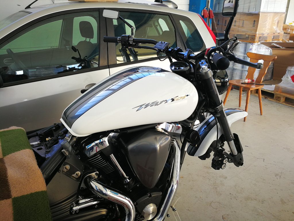

Zweiter Akt: Lenker
Letzendlich habe ich mich für den Roadstar Wide von TRW entschieden mit Risern von der MT01, die ich von Krieger erstanden habe.
Das passt mit meinen langen Armen doch viel besser. Dritter Akt
Da ich vor viel Monden mal KFZ-Lackierer gelernt habe und in den vielen Jahren schon zu ziemlich alles was man mit Lack anstellen kann auf meinen Fahrzeugen gemacht hatte, wusste ich, dass ich das Meiste nach kurzer Zeit nicht mehr sehen kann.
Inzwischen bin ich ein Fan von Weiß. Alle Autos in unserem Fuhrpark sind weiss, die Vespa ist weiss und ganz wichtig, mein Helm ist weiss mit zwei Streifen in dunklem Chromeffektlack.
Da mir vor dem Lackieren von Helmen graust, war die Entscheidung schnell getroffen. Weiss mit Dunkelchrom und Schwarz, soviel Chrom wie möglich muss weg.
Aber erst mal zerlegen.
Angefangen hab ich mit Umbau der Tachoscheibe auf km/h. Dabei wurde auch das Gehäuse und die Einsätze Schwarz und Dunkechrom lackiert. Anschliessend die Triple Trees ebenfalls in Dunkechrom Scheinwerfer, Schalter am Lenker und viele Kleinteile, inkl. Schrauben wurden schwarz.
Lufigehäuse und die Attrappe links wieder Dunkelchrom usw... Danngings weiter mit Tank und Fendern..

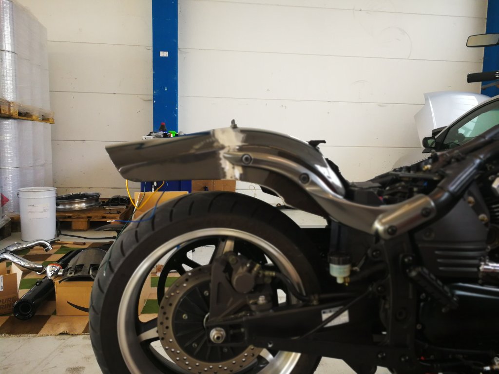

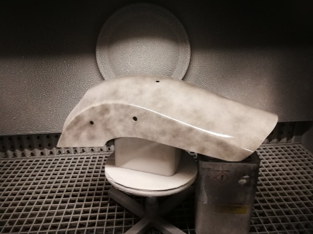

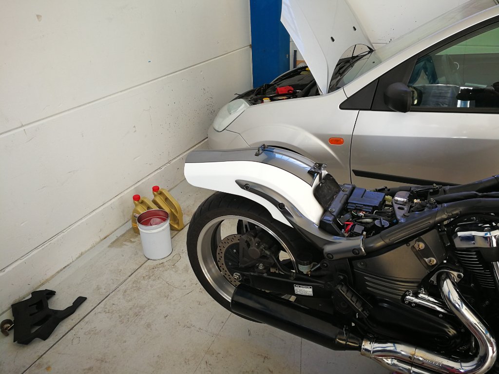

Vierter Akt: Fender kürzen
Viel überlegt, hinten oder in der Mitte?
Es sind dann 8 cm in der Mitte geworden: Kleines schwarzes Rücklicht passt wie Arsch auf Eimer. Weiter gings mit Lackiervorbereitungen Viel Abkleben mit den nicht mehr so ruhigen Händen

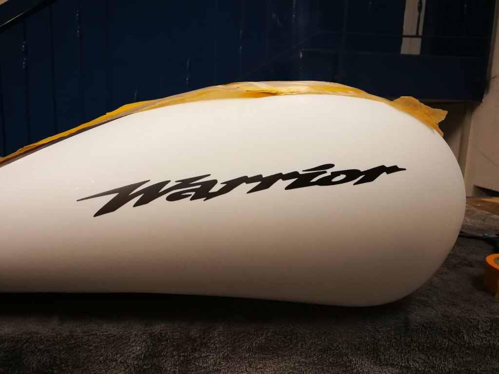

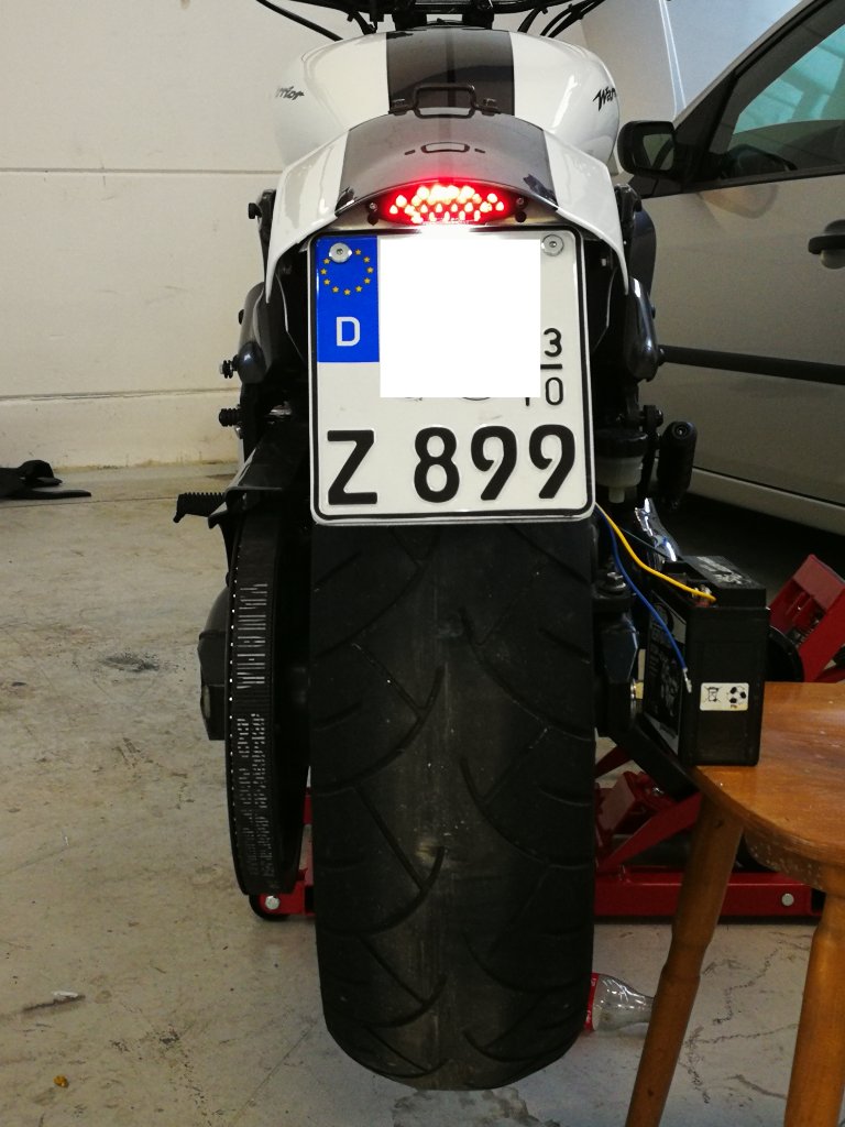

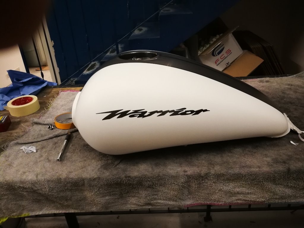

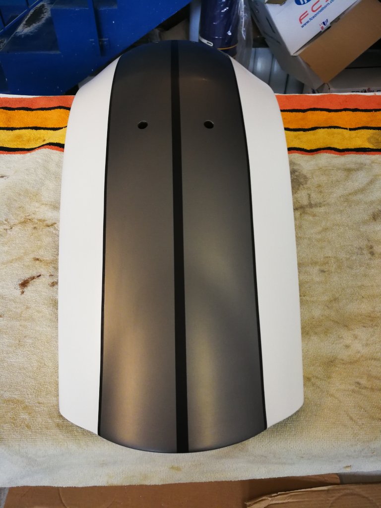

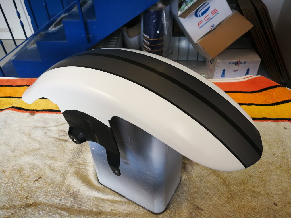

Dann war das Weiss dran:
Anschliessend Schriftzug reinlackiert und 3 x Klarlack mit Zwischenschliff Und sofort zur Anprobe Ich finde der Streifen durch die Mitte lässt den Tank weniger wie einen Esstisch wirken
Anschliessend Halter fürs Rücklicht und Kennzeichen gefertigt und verbaut.
