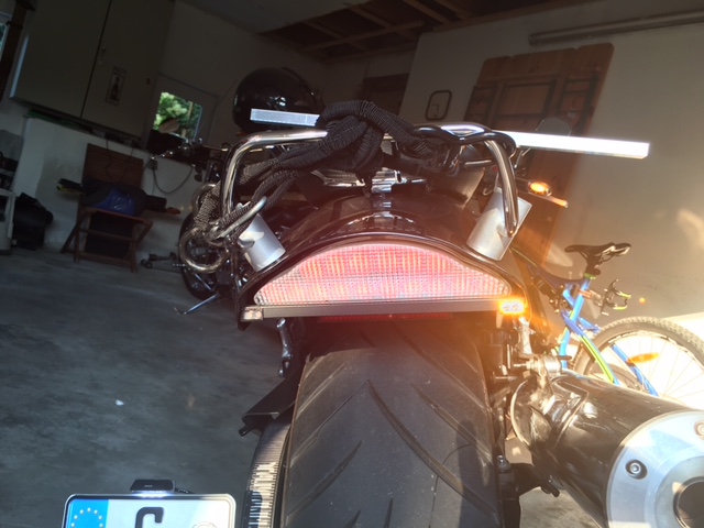

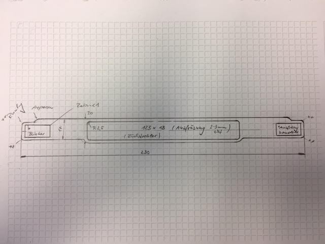

Habe mir mal ein paar LED CUBES besorgt und provisorisch angebaut.
Das Trägerteil tue ich nun aus ALU herstellen......:)
Hier mal paar Bilder.

Re: LED Cubes hinten
Da denkst du, kleiner geht's nicht mehr...
Coole Idee die Blinker da anzubringen.

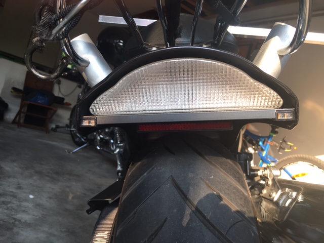

War schon mal zur Probe beim TüVer, der hat aber wahrscheinlich noch nie ein Mopped gesehen
und meinte die Abstände sind okay, aber die Blinker - die haben keine Zulassung, dann ist die Pfeife noch um die Dicke gesprungen und
hat auf der Originallampe vorn die 50R...Nummer gesucht und meinte da ist ja auch nix drauf
Ich bin dann wieder los und zur Sicherheit habe ich mir mit dem Handy mal ein Bild gemacht von den Blinkern, falls mich mal die Grünen anhalten.
Da frage ich aber vorher, falls die die Blinker monieren, sie sollen aus ihrem Bordwerkzeug mal die Lupe holen :mrgreen:
Grüße
Heiko
Moin,
Abstand min:
nach EG vorn 240mm, hinten 180 mm
nach StVZO vorn 340 mm, hinten 240 mm
Abstand min:
Dessen bin ich mir sicher. Ich habe auch LED und die sind deutlich heller als die originale Glühbirnenfunzel.
Bei der letzten Custombike Show habe ich mir mal ein paar Blinker angeschaut. Das Problem war, dass ich reingeschaut habe und noch 15min später ständig einen hellen Fleck gesehen habe. So geblendet war ich. Also die Helligkeit ist bei LED kein Thema.
Ich denke es wird eher so sein, dass irgendwann die alten Funzeln nur noch an alten Fahrzeugen erlaubt sein werden.
Jupp, die sind hell genug und reinschauen kannst nicht wirklich.
Bei meiner Version des Verbaues bin ich nach den TÜV Vorgaben gegangen - 180mm
Grüße
Grüße

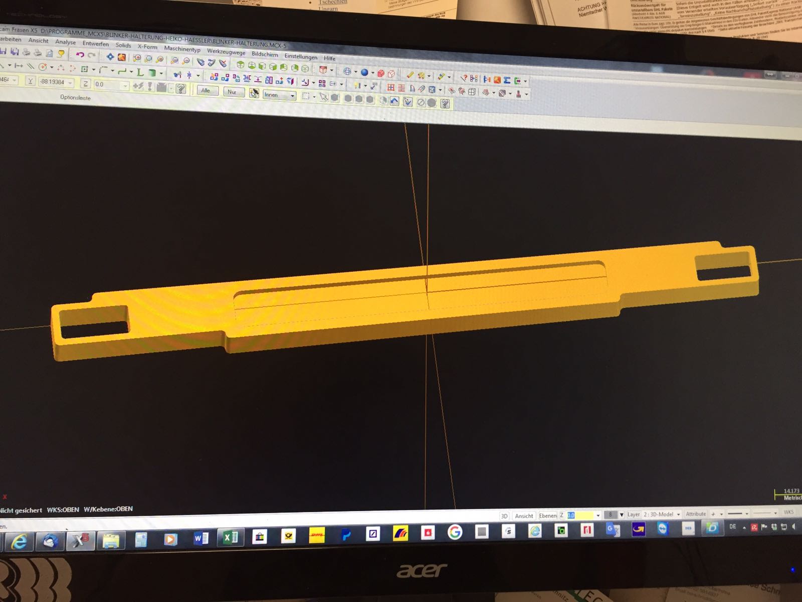

Hier mal das Bild, wie weiter aussehen soll :) ... in der Mitte ist eine Ausfräsung für den Rückstrahler...
Befestigt wird es dann mit doppelseitigem Klebeband direkt unter dem Rücklicht.
