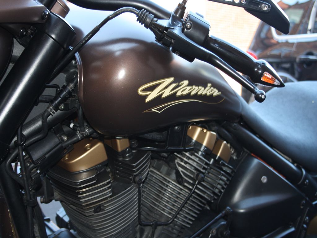

Ja tatsächlich - eine ist übrig geblieben.dawel hat geschrieben:Jaja mit den übriggebliebenen Schrauben is das so ne Sache![]()
Heute ging es an den Blinkerschalter. Zuerst musste ich jedoch die Kabeleinführung im Lenker etwas vergrößern. Ich glaube die Kabel hatten etwas gescheuert.

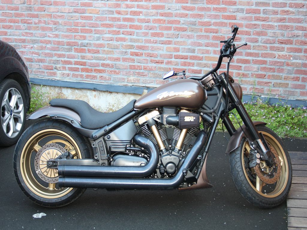

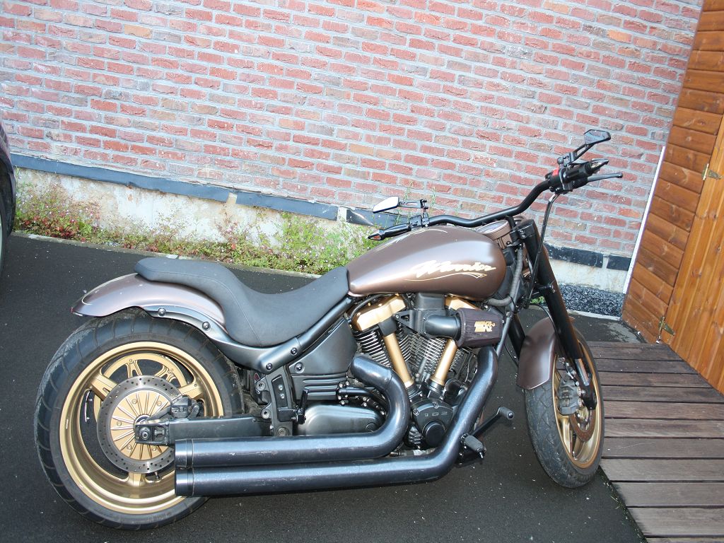

Heute habe ich endlich mein Baby ausführen können. Es war super und die Resonanz im Hauptquartier war riesig. So macht es Spaß.
Dabei konnte ich auch den Tachokonverter austesten. Funktioniert soweit prima. Die Km/h werden nun an der oberen Tachoskala angezeigt.

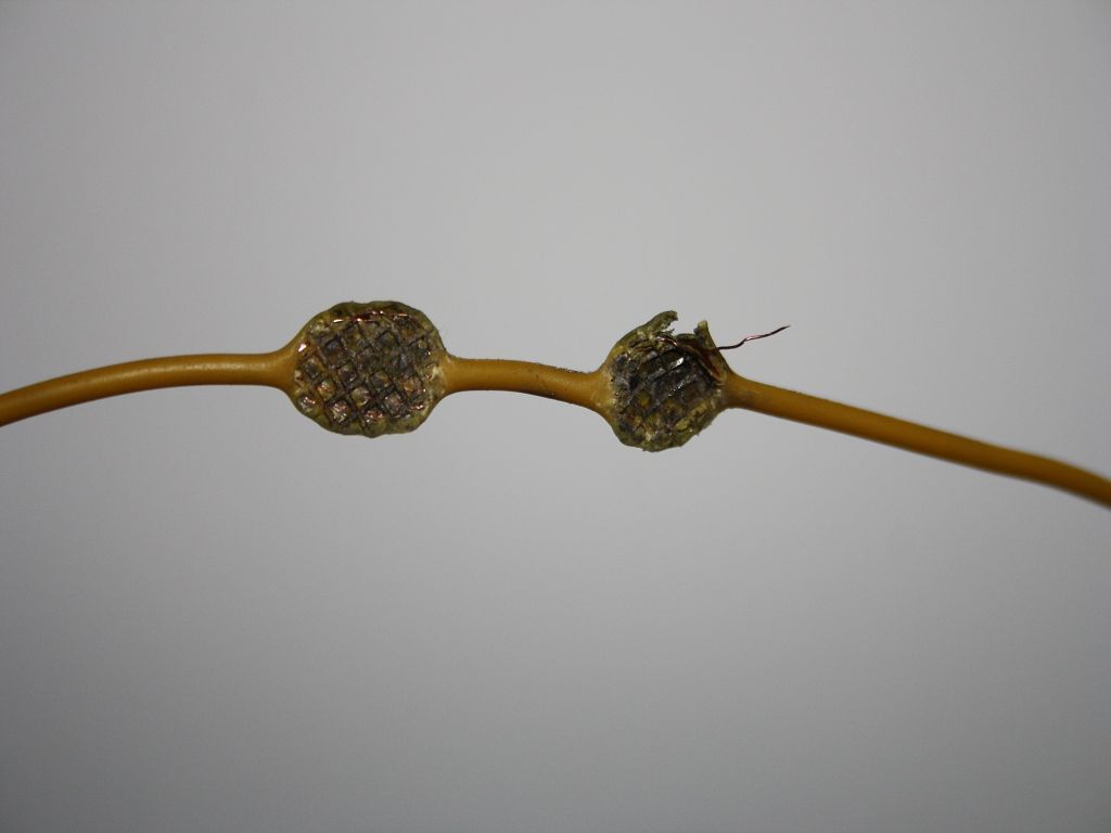

Den "Elektrolurch" habe ich nun endlich gefunden und gefangen: Das Kabel hatte nur manchmal einen Kurzschluß. Jedoch keinen "Vollwertigen", da ich einen Wiederstand von ca. 400 Ohm dabei hatte. Ich bin daran fast verzweifelt. Da ich nichts vernünftiges ausmessen konnte habe ich dann alle Kabel wieder aus dem Lenker herausgezogen um eine Sichtprüfung zu machen.
