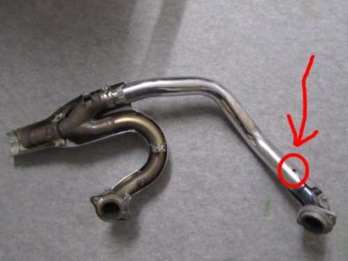

Hallo zusammen,
weiß einer von Euch für was dieses Loch im vorderen Krümmer ist ? War da mal ne Lambdasonde drin ? Muss das Loch sein? (Warum auch immer)
Kann / darf man das Loch zumachen?

Gude,
als an meiner noch das ori Kanonenrohr drann war, war des Loch zu

Und was war da drauf ß Auch wie beim hinteren Krümmer eine Schraube drauf geschweißt bzw. Mutter und dann ne Schraube rein gedreht ?

So siehts aus, Schraube mit Schweißpunkt, ist denke ich der originale Zustand

Andy, noch ne sau blöde Frage,
sehe ich das richtig, die rechte Fußrastenanlage muß abgebaut werden
um den vorderen Krümmer abzubauen. Das Loch muß wieder zu !!!!

nur den Schutzbügel mit Imbus von hinten abmontieren... dann sollte der Krümmer runter gehen

...den Krümmer kannste eigentlich ohne Demontage der Rasten abbauen
war bei meiner so ;)
und das Loch is da auch drin, warum, keine Ahnung warum der is doch Doppelwandig

XV-Andi hat geschrieben:Gude,
der Maiki hat da doch n LED nei gebaut :lol:
