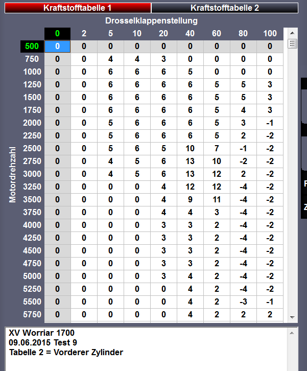

Habe euch ja geschrieben das ich mir einen PC III eingebaut habe.
Nun ja, laut meinem Popometer habe ich soooo mal gaaanz grob das PC justiert, so nenne ich das mal.
Aus dem Keller läuft der Junge schon knackiger und dreht auch besser aus. Abstimmung auf Prüfstand kommt noch.
Möchte euch meine "Abstimmmung" nach meinem Popometer nicht vorenthalten.
Ectl. wäre es für mich sehr interessant wie eure Werte aussehen.
Achso,
Filtergehäuse untern Tank ist raus dafür zwei Pilze und der Auspuff hat ja auch eine Überarbeitung bekommen.
