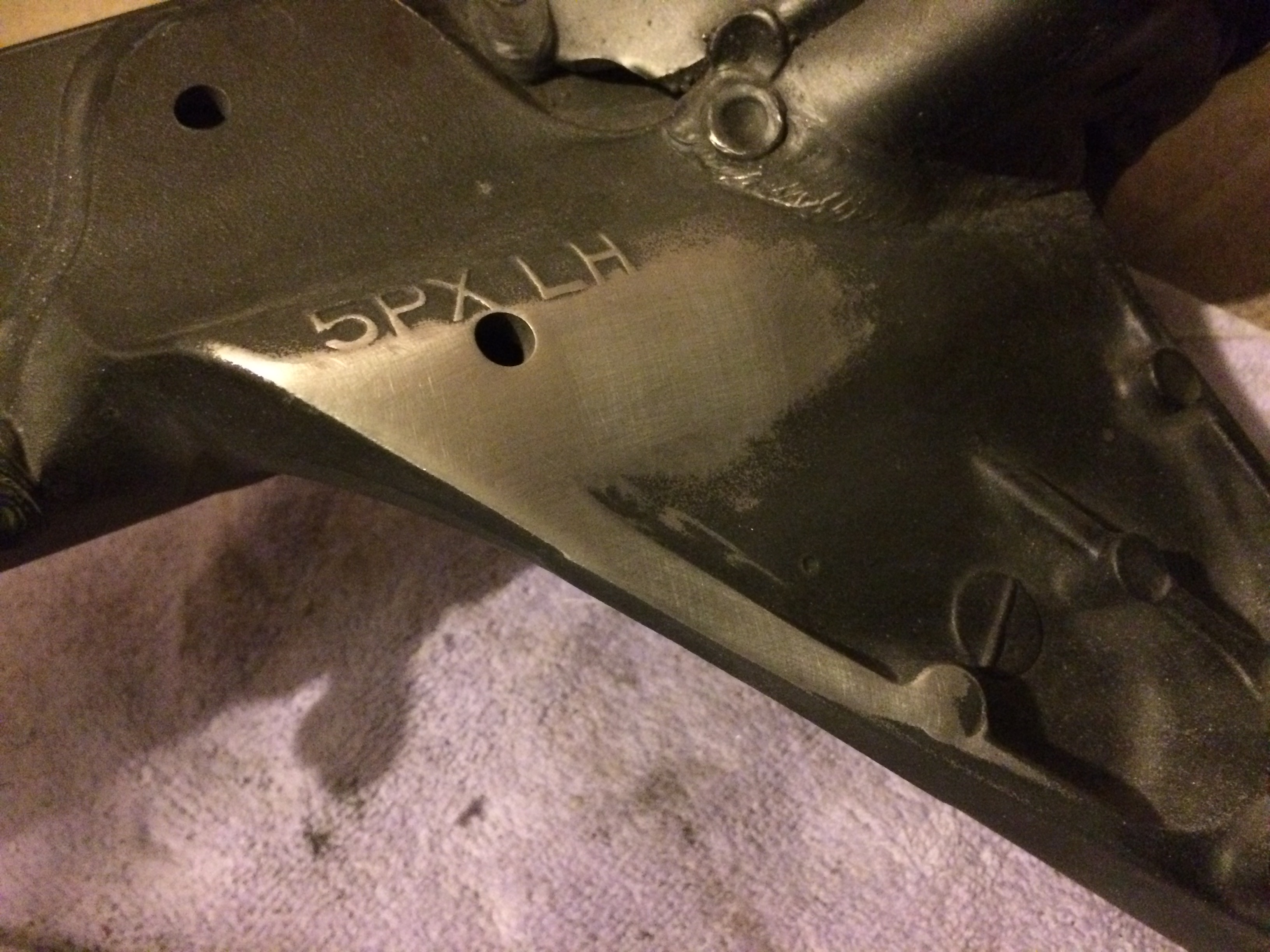

Meiner hat sich nicht verbreitert. Hab den ME880 drauf. Wäre auch fatal. Ich habe nur knapp 2mm Luft zur Schwinge.
- Gringo
- Warrior (12)
- Beiträge: 1245
- Wohnort: Celle
- Danksagung erhalten: 14 Mal
Hab auch nicht mehr Luft... Deshalb hat der 880 auch schon wieder Spuren an der Schwinge hinterlassen . Aber weil der Triple 8 schmaler ist hab ichs so gelassen...

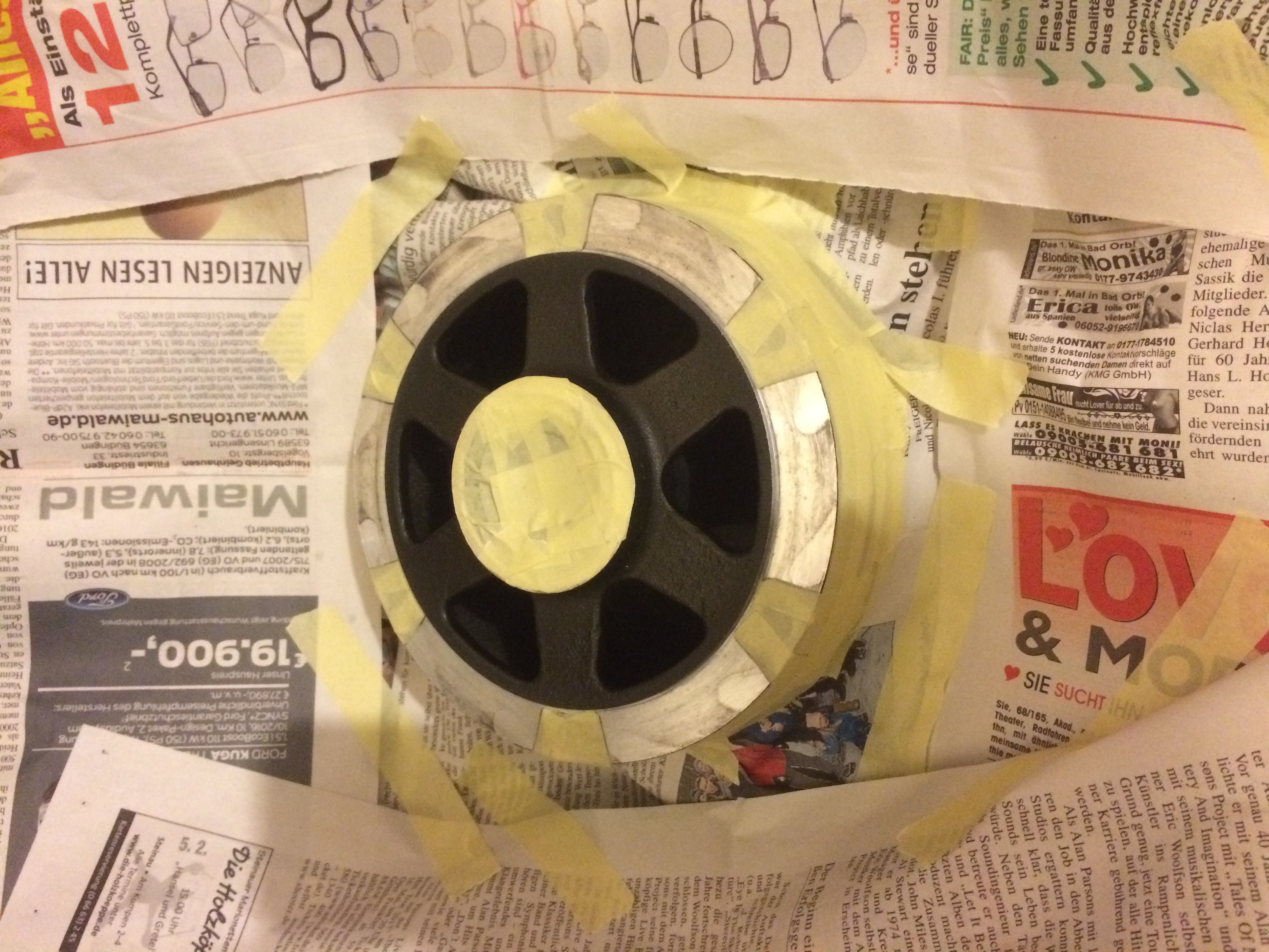

Preisfrage
wat an der Warrior is dat
A - Innenseite vom versteckten Turbolader, wo noch keiner gefunden hat
B - Stützrad, klappt unter 5 km/h selbst aus, Original RSW-Zubehör :-o
C - Anti-geiler-sound-scheibe im Ori-Auspuftopf
