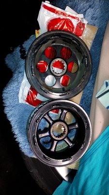

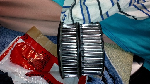

kleine Info,
heute den Serienpulley abgeschraubt, ging ja einfacher als gedacht.
Der Pulley von der 1900er ist schon ein Kavemsmann :-o ist knapp 15mm breiter und etwas leichter als von der 1700er.
Morgen nehme ich das mal mit zur Arbeit und drück das dem Dreher in die Hand. Als erstes den von der 1900er, wenn er das gut auseinander bekommt, kann er den Originalen haben........das muß passen, gibt nur ein Versuch :anbeten2:

kann ich eigentlich die Pulleys schweisen, weis das einer aus welchem Material die sind?

Thunderbike hat zumindest früher die Aufnahme der Wildstar an Harleypullys geschweißt.
Hab aber irgendwo mal einen Bericht gesehen, wo die jemand verschraubt hatte, was um einiges besser ausgesehen hatte

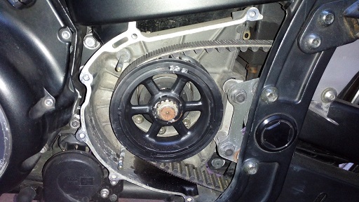

Hey Leute,
kleines Update,
so kurz vorm Wochenende ein kleine Aufgabe......wo ist der Fehler
Also, der Breite ist von der 1900er.
Heute mal eben dran geschmissen und eine Runde durch die City gedreht
War etwas kurz die Ausfahrt, meine der bessere Durchzug kommt ab dem 2. bzw. 3. Gang gut zur Geltung
Genug Platz zum spannen war auch noch da. Hat besser geklappt als ich dachte zu erst.
Wir haben die innere Aufnahme vom Serie rausgesägt, den in den 1900er eingepresst und verschweißt.
Dann wurde die Breite von jeder Seite etwas 6mm abgedreht damit die Breite etwas stimmt und am Motor nirgends schleift.
Grüße
