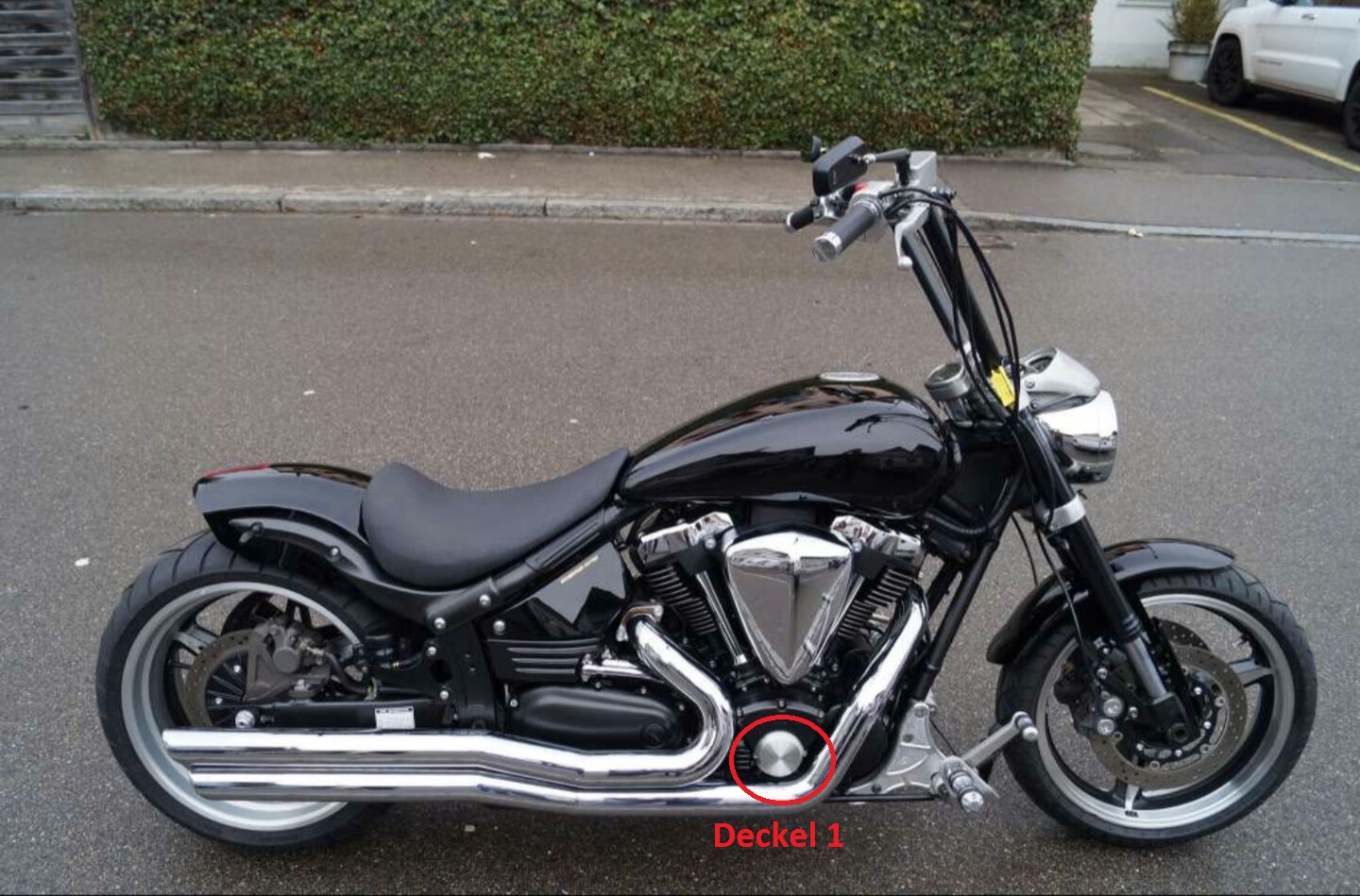

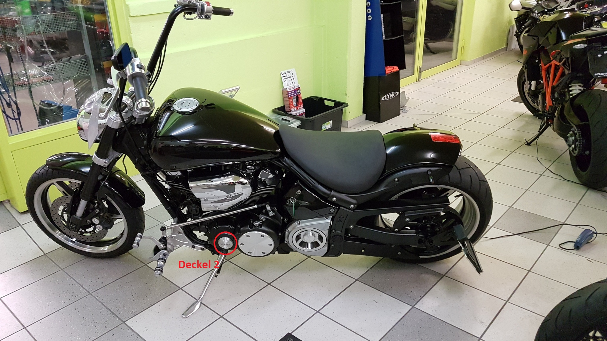

mir ist aufgefallen dass die meisten umbauten die motordeckel nicht auch gleich mitausgetauscht haben. naja, das angebot aufm markt ist auch ziemlich dürftig hab ich gemerkt, dann aber trotzdem zwei gefunden (linke und rechte seite). gerne würd ich die baldmöglichst montieren, ich frag mich aber ob mir bei der demontage der beiden original-abdeckungen nicht gleich das öl entgegenkommt. hat da jemand erfahrung?
danke schonmal im voraus!
lg nico

XV-Andi hat geschrieben:als ich meine auf der linken Seite pulvern lassen habe musste kein Öl raus :beer:

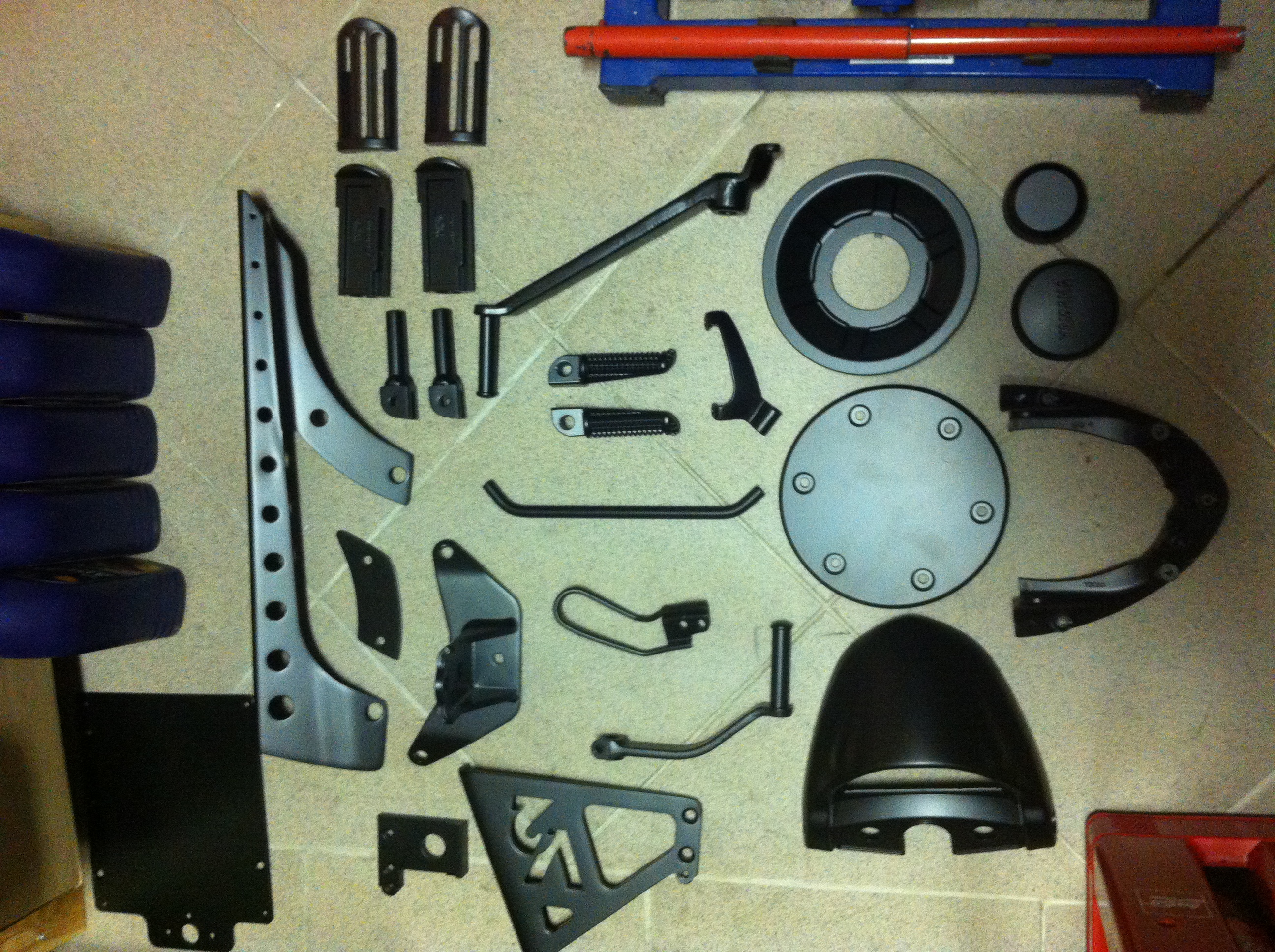

Danke andi, das lässt mich doch schonma hoffen! :) anbei noch zwei fotos auf welchen ich die deckel bezeichnet habe, nur um missverständnissen vorzubeugen. Kannst Du mir bestätigen dass ich beide deckel wegbekomme ohne öl abzulassen, also deckel 1 und 2?
muchas gracias!
Beiträge: 2518
Re: Motordeckel (links und rechts) "yamaha" wechseln
ja ist schon schick umgebaut, und 240er :headb:
du kannst dich ja noch an AIS und Luftfilter austoben :lol:
genau, auch rechte Seite geht ohne Öl

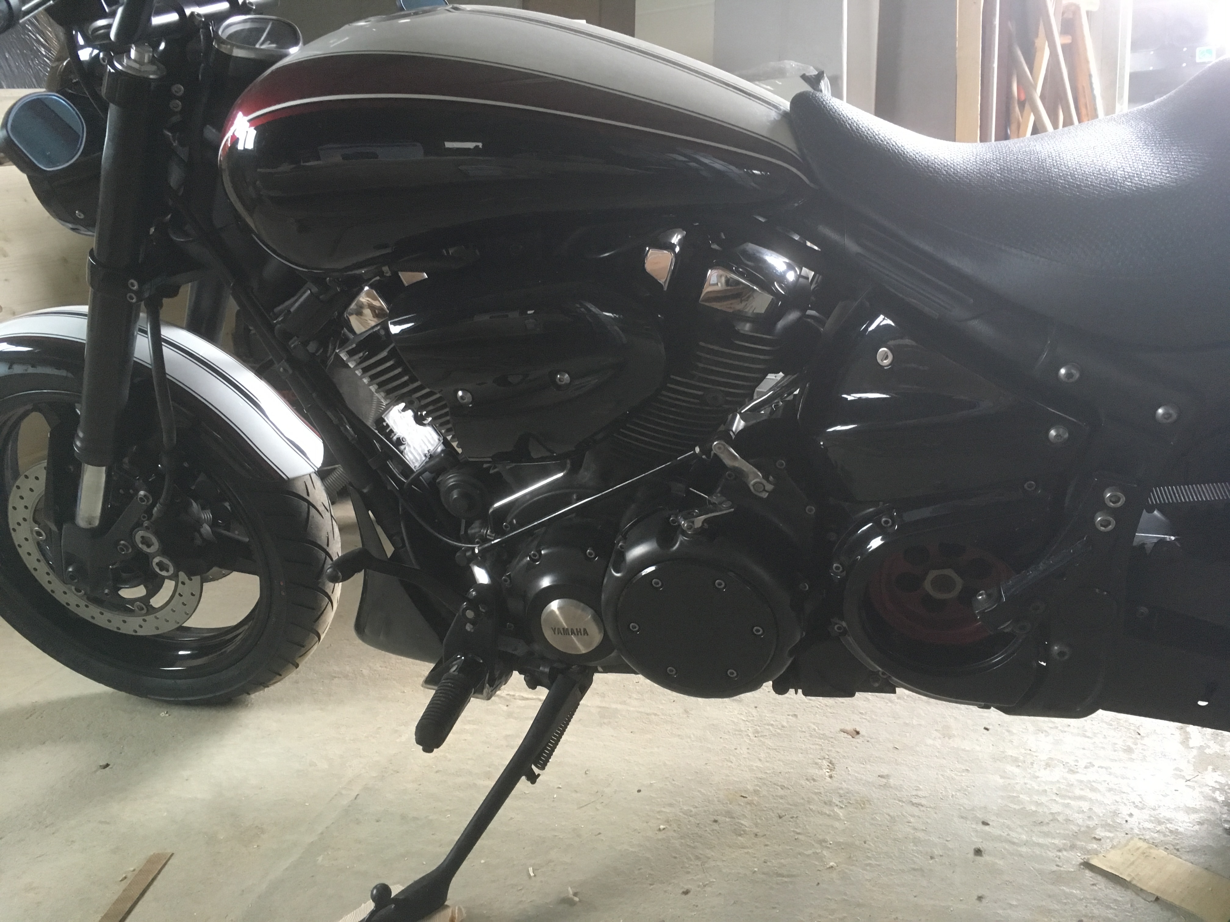

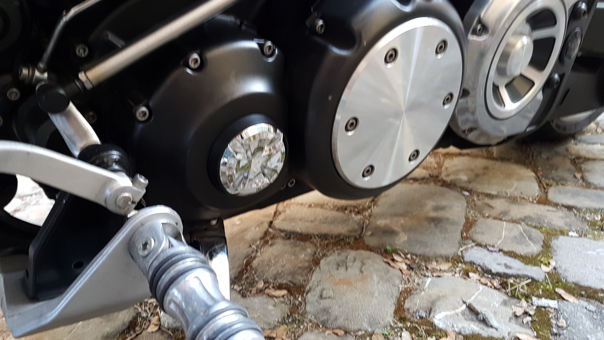

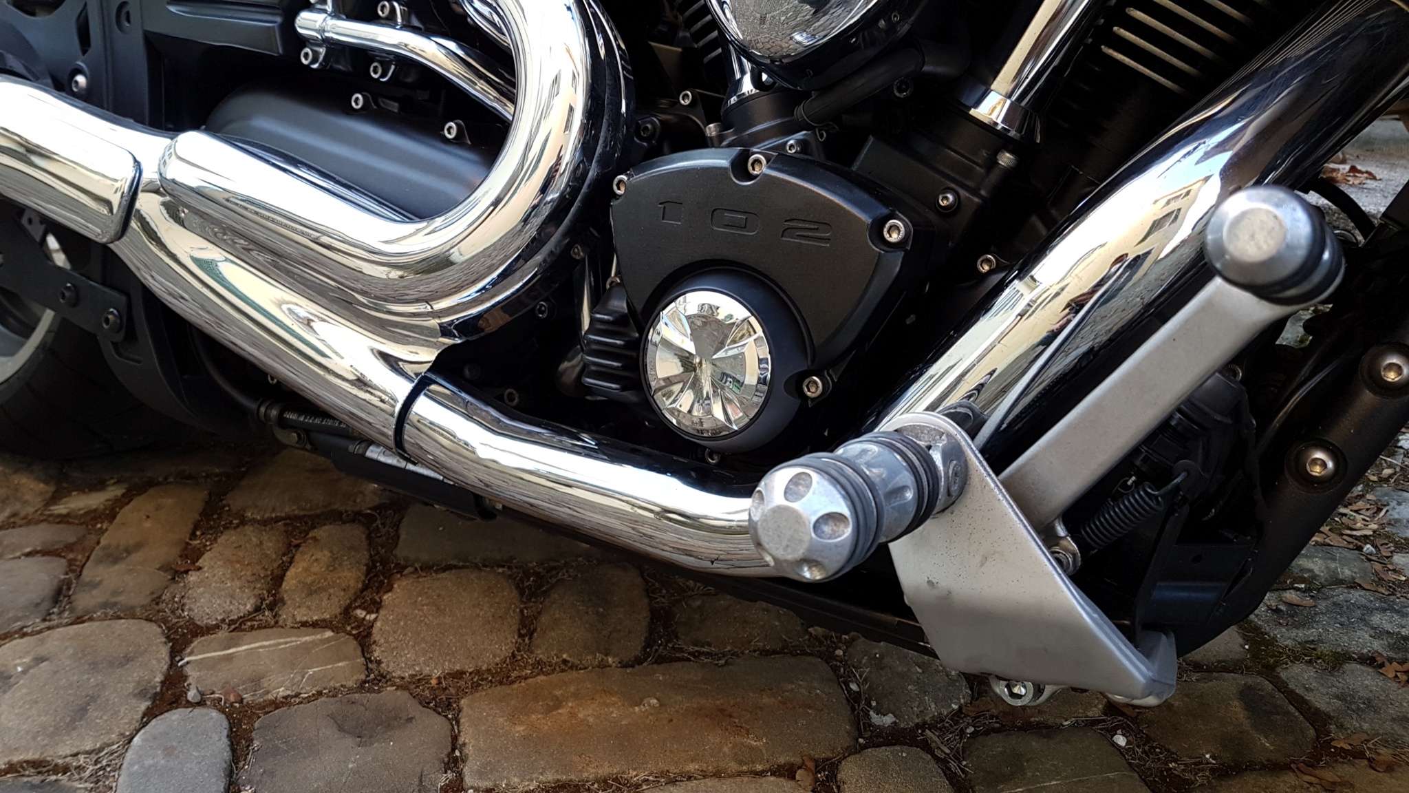

das thema ist zwar schon als erledigt gekennzeichnet, hier aber noch ein kleiner nachtrag. anhand der explosionszeichung (danke Andi für den link ;)) hab ich das ganze dann einfach aufgeschraubt. es ist effektiv auf beiden seiten so, wenn man sich nur auf die äusseren abdeckungen beschränkt und die sicherungsschrauben nicht auch rausdreht, kommt einem weder auf der rechten, noch auf der linken seite öl entgegen.
hier noch das ergebnis
