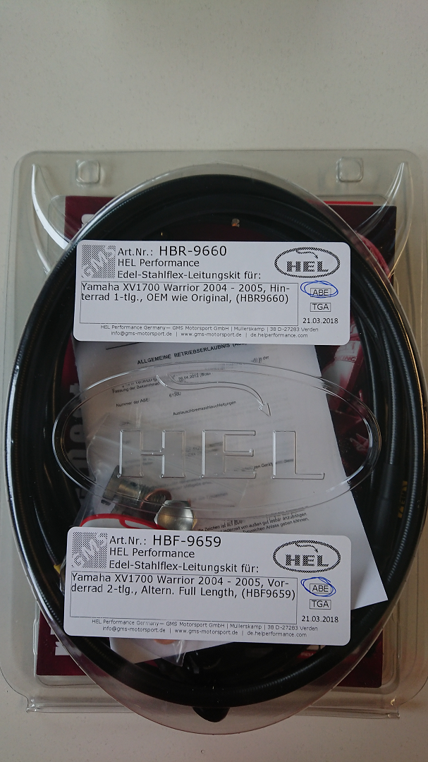

Deswegen habe ich mich kurzerhand entschlossen, noch Stahlflex Bremsleitungen zu verbauen. Sind bestellt und sollten in 2-3 Tagen ankommen.

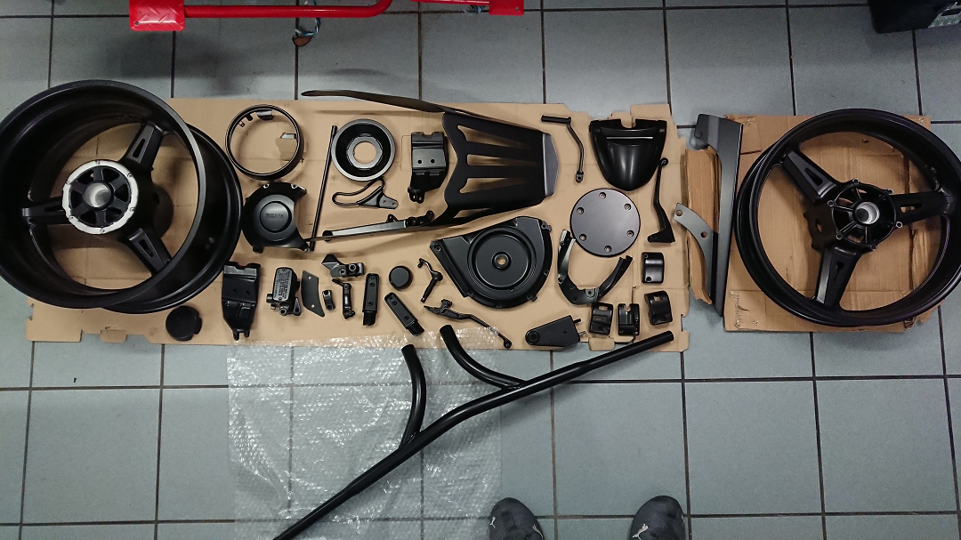

Ja, habe ich gestern geholt. Mein Pulverbeschichter war ultrafix. Respekt. :tub2:
Habe aber heute morgen 4 Teile, u.a. Lenker, Kupplungsstange, Bremsflüssigkeitsbehälter etc. nochmals zum Beschichten hingebracht. War nicht ganz astrein.
Apropos Bremsflüssigkeitbehälter: muss nochmal komplett entlackt werden!
Grund: haben das Schauglas auch gepulvert! :wut: Wie geht denn sowas? Ich dachte, nur Metall kann gepulvert werden!?
Hab´s auch noch vorher gesagt, daß sie das Teil abkleben sollen...
Naja, wird wohl am kommenden Dienstag fertig. Und das Beste: der ganze Spaß hat mich € 270,- gekostet. :tup:

Gerade vorhin sind die Stahflexbremsleitungen gekommen. Sieht gut aus. :cool:

schööön Zitronenmattschwarz :tub2:

Das sieht doch anständig aus. Bin auf das Ergebnis gespannt :tub2:

bojackson hat geschrieben: Freitag 23. März 2018, 12:03Apropos Bremsflüssigkeitbehälter: muss nochmal komplett entlackt werden!
Wurde bei mir damals auch gemacht. Musste den Behälter damals fortschmeisen. Zum Glück hatte noch jemand einen rumliegen. Ich hatte den Behälter damals noch 12 mm runterfräsen lassen. jetzt sieht er nicht mehr so globig aus.
