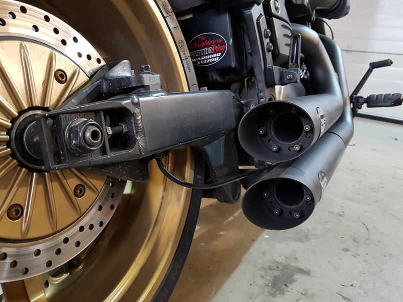

Jetzt mal noch ein paar Bilder von meiner neuen Penzl Anlage.
War gar nicht so einfach jemanden zu finden der in der Lage war diese mir eintragen zu lassen und auch noch eine zu bekommen. Denn Penzl liefert nur nach Anlagen an Besitzer aus, die ein passendes Bike zur Anlage haben. Leider hat Penzl keine Anlage für unser Bike im Programm.
Ich habe mehr als 20 Firmen angeschrieben die Penzl vertreiben und alle bis auf einer haben mir abgesagt. Zwei davon haben mir sogar dazu geraten eine Harley zu kaufen. :wut:
Andreas vom Motopoint Nordpfalz hat mir dann eine für die 1600'er besorgt, eingebaut und sie vom TÜV eintragen lassen. Die Anlage wurde von Graukittel geprüft und für gut und zulässig befunden. Da die ABE für die Warrior nicht gilt, wurde sie kurzerhand direkt in dein Schein eingetragen.
Normalerweise muss dafür eine Abgasmessung, Stand- und Fahrgeräuschsmessung gemacht werden. Kostet schnell über 1000€. Ich habe gerade mal 160€ für die TÜV Vorstellung bezahlt. :D
Wenn ich sie offen fahre hat sie einen tiefen und kernigen Sound. Wenn ich sie jedoch geschlossen fahre schnurrt sie nur leise vor sich hin. Dann habe ich aber starke Leistungseinbusen. Ich will demnächst mal die Lautstärke in den verschiedenen Stellungen messen und schauen wie offen sie noch Legal laut ist.
Ich werde berichten...

schön kurz, schwarz, dick des Penzel´chen
gefällt mir,

Heyhey. Sieht stark aus,aber das hatte ich dir ja schon gesagt. Den Jungs von Penzel scheint es zu gut zu gehen. Warum machen die deswegen so einen Aufriss?
Ich hoffe die Anlage setzt nicht zu früh auf in Rechtkurven?!

Bis jetzt hatte ich noch keine Probleme mit dem aufsetzen.
Es ist ja so, dass nun schon einige Jahre der Verkauf von Auspuffanlagen ohne Abenteuer verboten ist. Ja tatsächlich. Seit letztes Jahr wurden sogar Verkäufer abgestraft. Zudem, dank Abgasskandal, sind denen Auspuffanlagen mit Klappensteuerung ein Dorn im Auge.
Ich denke Penzl will sich von der besten Seite zeigen, aber indem sie sich selbst Auflagen machen.

Es könnte sein, dass das der Grund ist. Ich finde es zu Zeiten von Marktwirtschaft und globalen Handel trotzdem merkwürdig.
Egal....das Ergebnis kann sich auf jeden Fall sehen lassen. Die Batterie finde ich auch interessant. Bin auf deinen Erfahrungbericht gespannt. Grüße

Super geiler Asuspuff!
Respekt!

Muss zugeben, dass ich jetzt schon ein bisschen neidisch bin. :anbeten1: :anbeten1:
