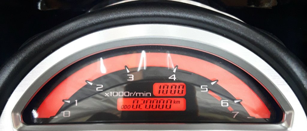

Heute mal wieder 20000 genullert ! :tub2:

Wie viel km bist du schon mit deiner neuen gefahren?

Hab sie mit 8500 km gekauft !

Respekt! Da hast du ja schon einige Kilometer runter mit ihr. :tup:

Ja und das in etwas mehr als 6 Monaten !
