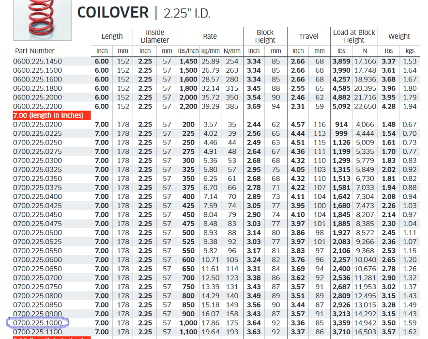

Hallo,
hat jemand Erfahrung mit einer Progressiven Feder für das hintere Federbein? Wird sie hinten dann extrem hart oder ist sie noch fahrbar? Bin jetzt auch auf der linken Seite hinten mit dem Rahmen in einer Kurve aufgesessen. Passiert immer in langgezogenen Kurven mit ner Bodenwelle in der Kurve und etwas zügigere Fahrweise. Bin jetzt schon 2 mal rechts und 1 mal links aufgesetzt. Sie schlägt dann einfach durch. Hält aber ansonsten gut. Hab das Heck ca. 5cm abgesenkt mit den verstellbaren Umlenkhebeln von Baron.

Hallo Ralph, bist du in Facebook? Da verkauft einer von den ungarischen Warriortreibern seine Eibach-Feder.

Ich habe übrigens seit letztem Jahr die Baron Feder drin. Funktioniert perfekt. Kein einziges mal aufgesetzt und ich bin nicht gerade ein Leichtgewicht.

Hab mit Facebook nichts am Hut
. Wollte mir auch die Baron holen. Überleg noch ob ich vorne auch welche einbaue, wenn ich schon mal dabei bin.
