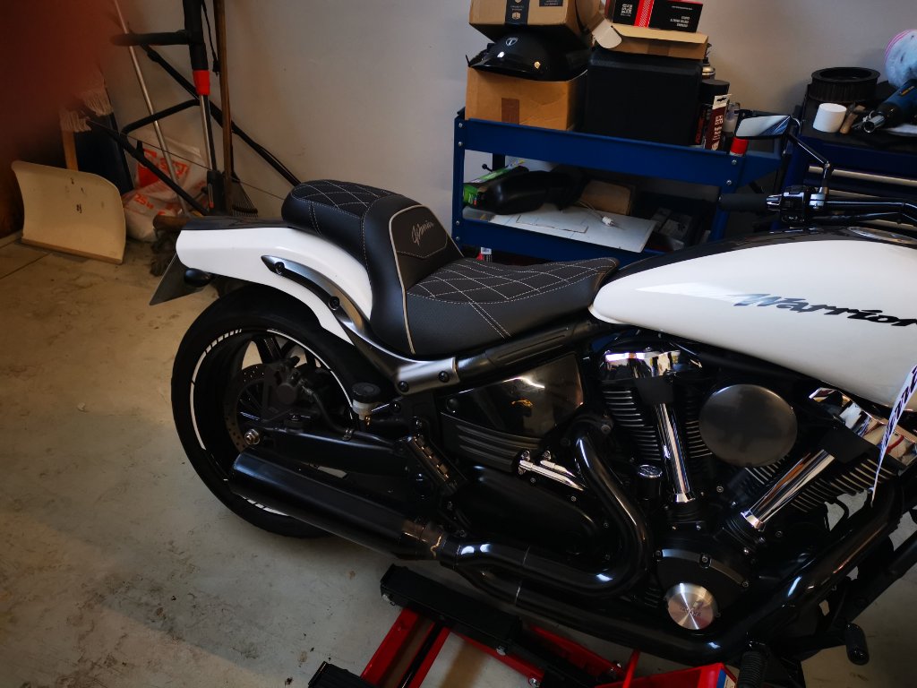

SMG
Beiträge: 141
Re: SMG Umbau
Beitrag von SMG »
Neuer Sessel gegen Aua am Poppes :tup:
Hoffe er hält was er verspricht.
Beiträge: 2871
Hat sich bedankt: 18 Mal
Danksagung erhalten: 19 Mal
Re: SMG Umbau
Na dann hoffe ich das sich der Arsch darauf wohl fühlt. :lol2:
Der Sitz ist wirklich schön geworden. Passt gut zu deinem Moped.
