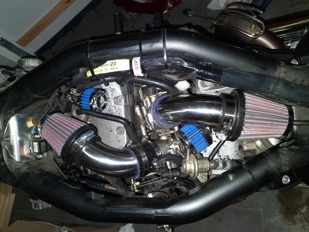

Krümmer ist geschweißt
Vbak läuft
Morgen krümmer kürzen und neun tütenhalter bauen. Läuft doch
Vbak läuft

Da ich ja so lange auf die Anmeldung gewartet habe, habe ich gleich das ais entfernt, das vbak gebaut und die linke Seite gecleant.
Pc3 war ja schon drin.
Von Anfang an knallte und ballerte sie. Das ist schon weniger geworden, aber immer noch nicht weg mit einer dazu passenden map.
Dann alles 3 mal nach kontrolliert wegen Undichtigkeit. Kerzen sind noch ok, hab aber jetzt trotzdem neue bestellt.
Dann wollte ich die Krümmer kürzen. Dabei ist mir aufgefallen, dass der vordere krümmer wackelt. Dann habe ich den Abriss der Schweißnaht entdeckt.
Der ist jetzt geschweißt. Heute wieder alles zusammen bauen und einen neuen Halter für die endtöpfe bauen.
Nummernschild halte ist auch schon von 220 auf 180er angepasst
Das sah ja unmöglich aus
Morgen ist es hoffentlich trocken. Dann kann ich mal gucken ob sie besser läuft.
Grüße
Grüße
