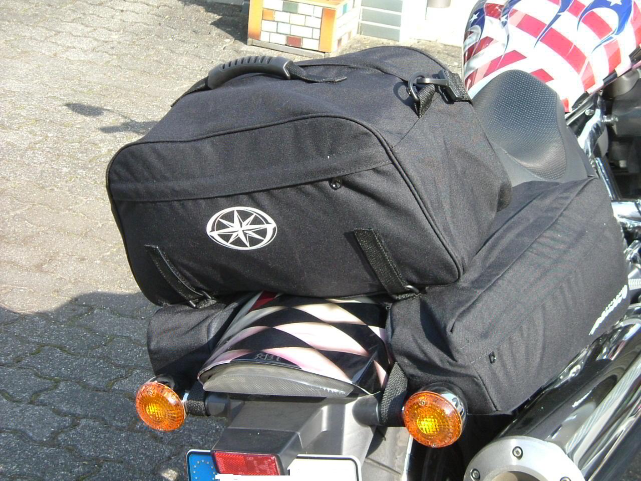

Der Beitrag ist zwar etwas alt aber ich hoffe ihr könnt mir trotzdem noch etwas weiter helfen.
Ich hab das Originale Gepäcksystem günstig geschossen das auf den Bildern.
Hab bei einen der langen Taschen ein Loch, sieht aus als wär sie während der Fahrt in den Reifen gekommen.
Brauch ich für die Taschen einen Abstandshalter oder so was.
Dachte eigentlich die werden nur aufgesetzt.
Gruß Tobi
Gruß Tobi

brauchst auf jedenfall n abstandhalter, sonst hast du das problem wieder. ausserdem flattern die dinger dann evtl im wind rum. is besser wenn alles fest verzurrt is.

Gude Tobi,
ohne die Abstandshalter wird nix,
schleift, flattert, rutsch rum
der Lochabstand und der Winkel muss ungefähr passen,
sonst schlagen sie beim einfedern links auf den oberen Beltschutz oder rechts auf Auspuff (je nach Typ)

Das sind die Originalen. Die benötigen keinen Abstandhalter, sofern man noch den Originalen Fender nutzt. Die Taschen ragen kaum über den Fender hinaus. Ich hatte die auch mal, aber konnte sie nicht an meinem Fender nutzen.

Ja die liegen mit zwei Bändern aufem Fender auf und dazwischen ist der Sitz.
Die haben noch zwei schnallen die glaub an den Blinkern befestigt werden. Hat er oben auf dem letzten Bild auch wenn wan genau hin sieht.
Ich hab sie die Tage einfach mal montiert und da bewegt sich nicht die sitzen richtig fest.

... jetzt hab ich es gesehen
thx
nur wenn du die ori Blink-Flak-Scheinwerfer durch kleine ersetzt hast, brauchst eine andere Lösung

Ich hab ja zum Glück die originalen Landelichter verbaut.
Am besten finde ich die mittlere Tasche da macht man das wichtige und wertvolle rein und wenn man aufs Zimmer geht nimmt man sie einfach mit.
