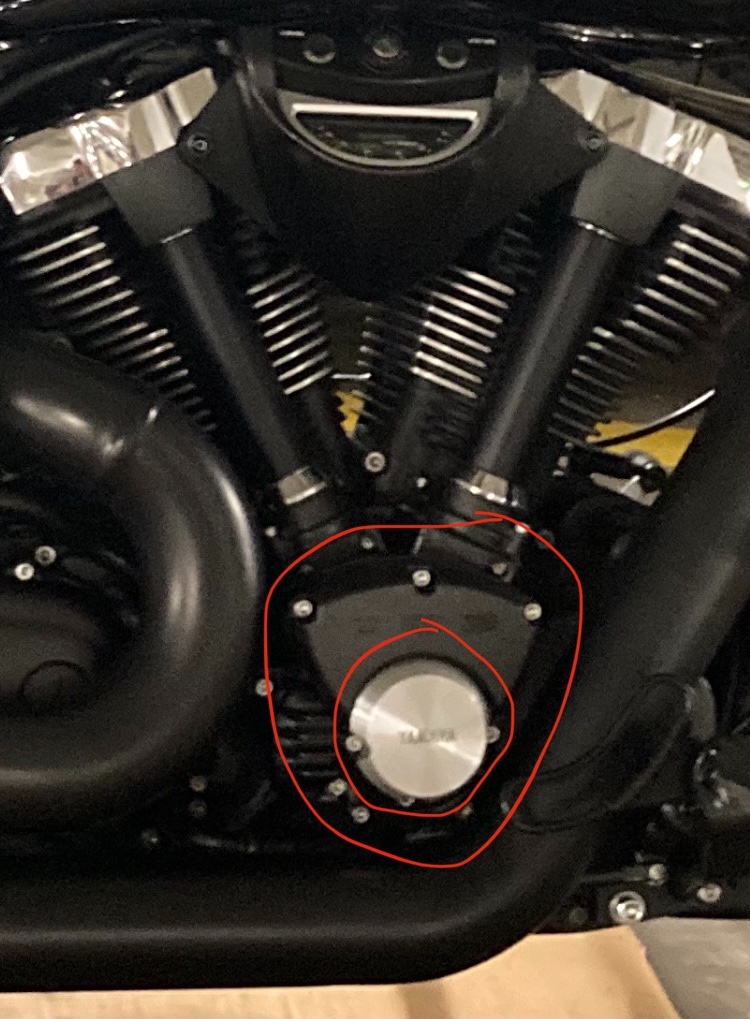

Hi, würde gerne rechts diese alu/chrom abdeckung abschrauben und schwarz lackieren (siehe bild) welche schrauben muss ich da lösen? Bzw. Kann ich des überhaupt abschrauben ohne das mir da öl oder sowas entgegen läuft?
Linke seite war ja kein problem. Rechts bin ich mir nich so sicher ;)

Gude,
kannst du einfach abmachen,
ist eine Abdeckung,

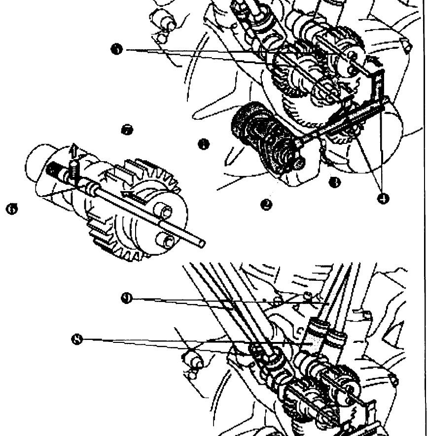

links daneben (mit den Kühlrippen) vorsicht, geht das Kabel rein für einen Sensor,
ist zum kurzen öffnen der Auslass-Ventile beim anlassen, automatische Dekompressions Schalter

Ah super ich danke dir 😎👍🏼

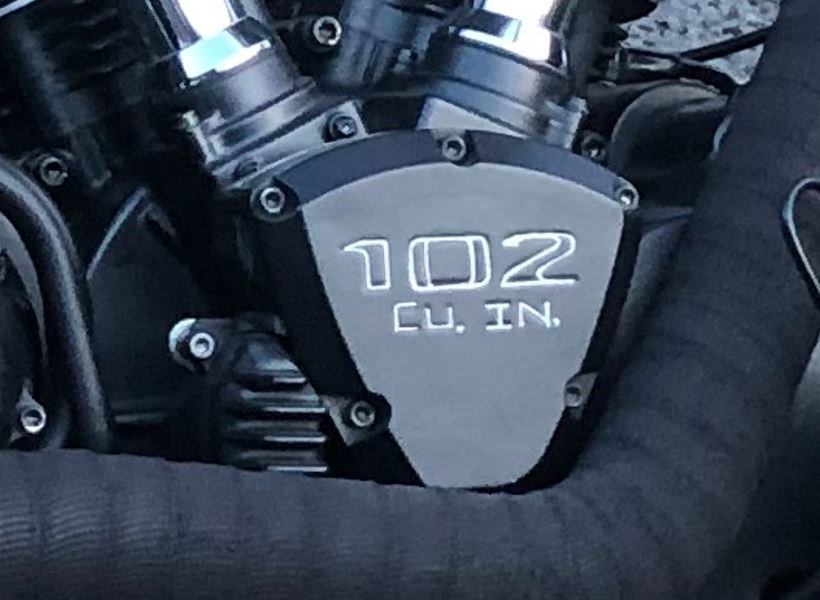

es gab im Zubehör Yamaha Programm auch mal einen anderen Deckel, der ist aber so selten...
mit viel Glück vielleicht in ebay US
