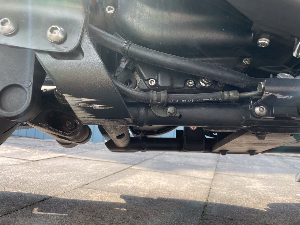

Hallo,
habe leider immer noch das Problem, dass mein Rahmen hinten rechts in Kurven mit langen Bodenwellen sporadisch aufsetzt :frech: . Habe meine Warrior hinten mit den verstellbaren von Barron ca. 5cm abgesenkt, die Knochen sind nicht gedreht. Habe auch schon eine Progressive Feder hinten verbaut und sie ziemlich hart gestellt, nützt aber irgendwie nichts. Links habe ich keine Probleme (hab wahrscheinlich zu viel Angst in Linkskurven :-0 ). Hat jemand ähnliche Probleme oder Lösungsvorschläge? Oder ist dass Problem bekannt, hab leider nichts dazu gefunden.

Respekt
Da kommst du ganz schön tief runter. Versuche es doch mal mit einem Federwegsbegrenzer. Der soll zwar das Durchschlagen der Feder verhindern, aber könnte evtl. bei deinem Problem auch hilfreich sein. Wobei 5cm tiefer auch eine ganze Menge sind. Was hältst du von 4cm?

Schade, dachte eigentlich dass ich nicht zu tief unten bin, bin nicht weiter runter als die von Baron empfohlenen 2" :sad:

Hallo zusammen
habe das gleiche Problem, ich habe schon viel abgefahren (beide Seiten) auch der krümmer vorne musste ich ersetzten.

Beitrag von VolkerZ »
Habe meinen Baron wieder gegen Orginal getauscht,weil bei beschwingter Fahrweise ,Du schnell an das Ende de Fahnenstange kommst und Dich selber aushebelst :fingerUp: Mußt Dich entscheiden -Optik ,oder zügig ums Eck fahren können :sunglasses:

Beitrag von Ralph »
Hab den Fehler gefunden, die Einstellschraube des Dämpfers hatte sich gelöst, hat wohl einer (ICH) schlampig gearbeitet :roll: .
Hab ne stärkere Feder drin und den Dämpfer ziemlich hart gestellt. Bis jetzt isses gut. :tup:
NUR mal so,bei mir sind die Fussrasten angeschliffen ,aber richtig !!,Bei dir auf dem Foto ist davon nichts zu sehen,was ich damit sagen will,überprüf mal dein Federbein,sprich Öl und Dichtigkeit und hol den Barum raus und fahr lieber Orginal ,wenn du etwas sportlicher unterwegs bist.Ein aufsetzen sollte vielleicht in einer hart angefahrener Spitzkehre möglich sein ,sonst nicht Wünsch dir weiterhin gute Fahrt :sunglasses:
