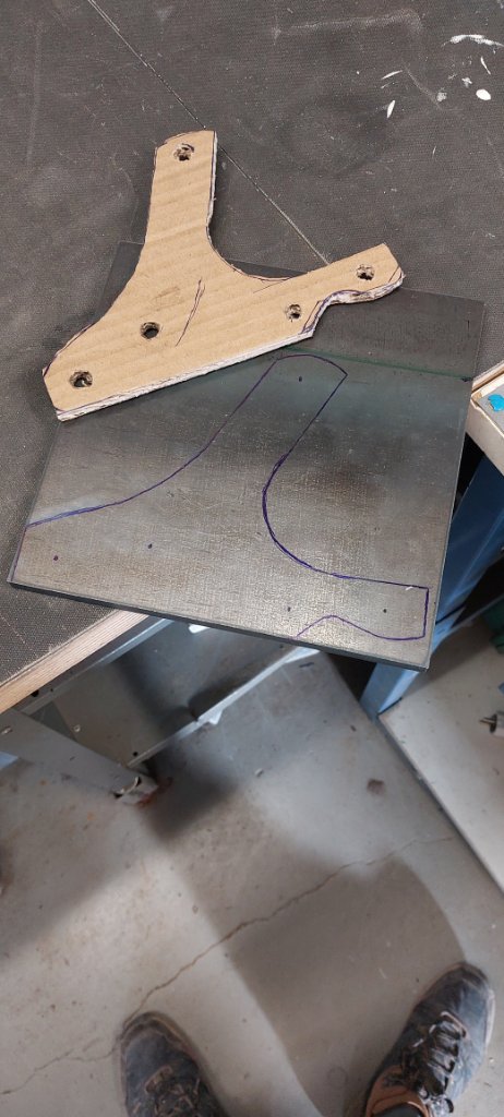

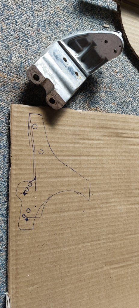

Da die Fußrastenverlängerung auch neu gemacht werden müssen, habe ich mir gedacht, dass ich sie noch ein weiteres Stück vorverlege. Anstatt 9 cm jetzt 12cm. Zudem wollte ich das Design ändern und mehr der Linie anpassen. Also Karton raus und eine Schablone gebastelt:
Jetzt das ganze auf eine Metallplatte übertragen und die Laubsägearbeit kann beginnen:
Eine Bandsäge wäre schön. Hab schon ein paar Trennscheiben durch.

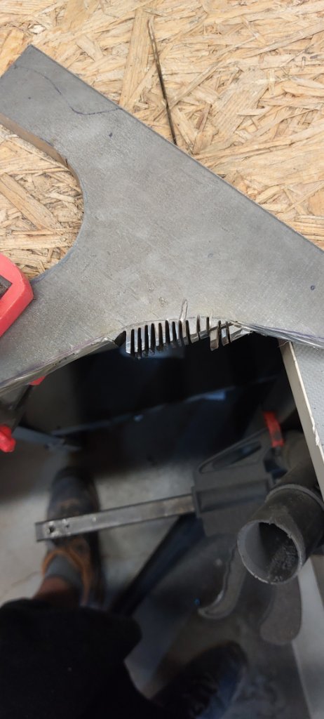

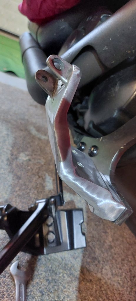

Habe aus der 10mm Stahlplatte erst mal grob die neue Halterung ausgeflext.
Ausflexen, erst mal grob.

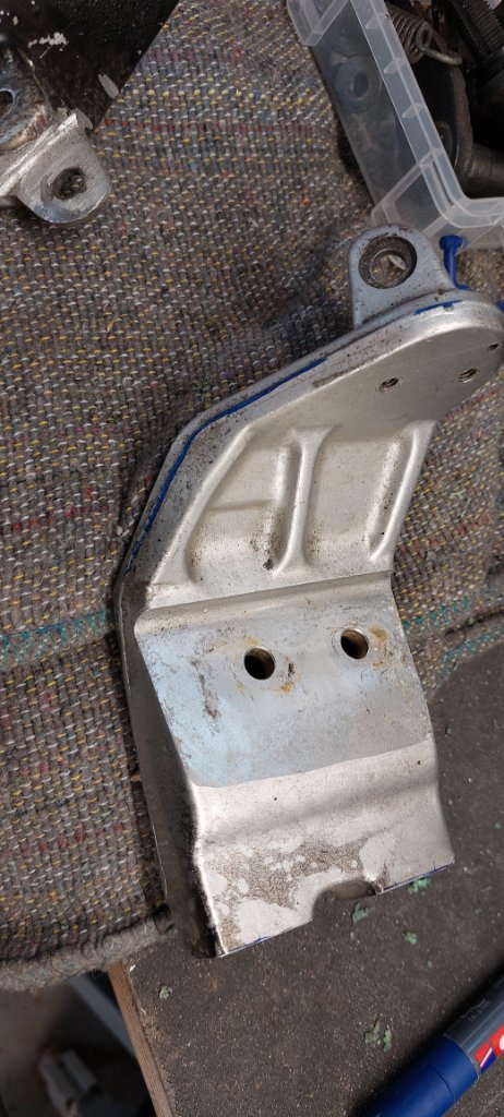

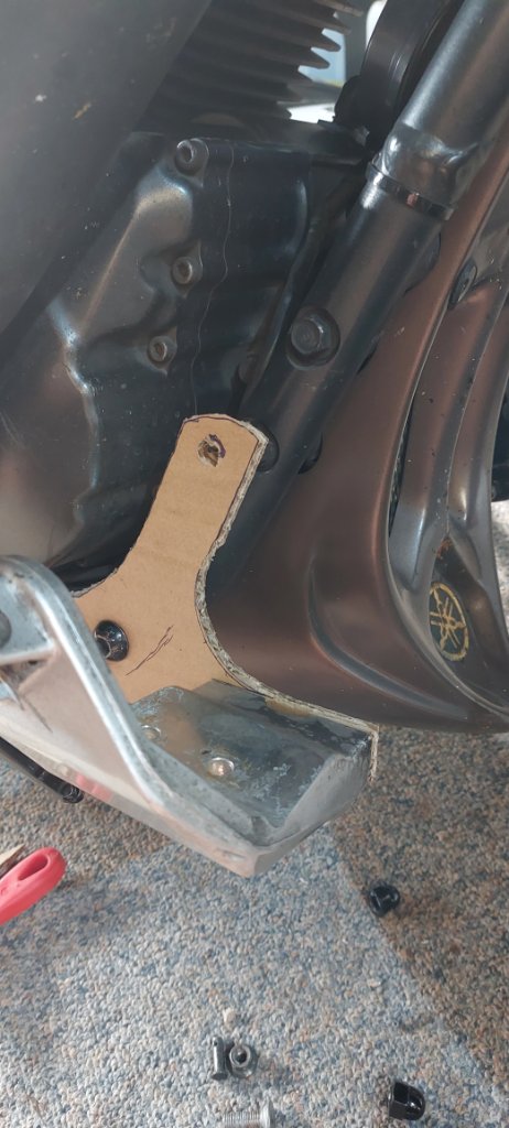

Die originale Fußraste etwas bearbeitet. Ich hatte noch ein 2006'er Fußrastenmodel, die sind etwas kleiner.

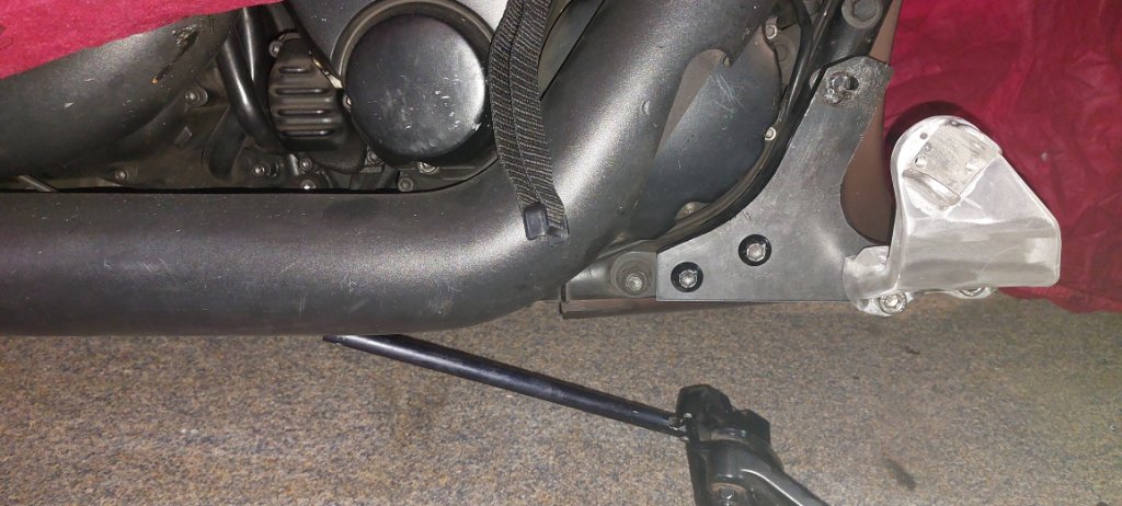

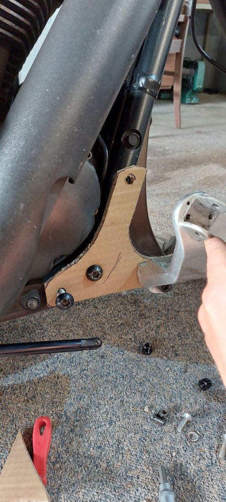

Das grobe Teil zur ersten Mal angeschraubt um zu schauen wie es ist. Wichtig war mir, dass die Linie zum Auspuff stimmt.
Erste Anprobe
Erste Anprobe
Ist noch etwas Feinarbeit nötig. Der obere "Arm" wird noch etwas schmaler.
Hier mal ein Vergleich zwischen den alten und 2006'er Rasten
Vergleich alte Rasten und 2006'er Model

Mit den kleineren Adaptern hätte man mehr Bodenfreiheit ?
Re: Kriegers Winterprojekt
Thommy hat geschrieben: Montag 19. September 2022, 18:14 Mit den kleineren Adaptern hätte man mehr Bodenfreiheit ?
Die kleineren sind etwas näher zum Boden. Also weniger Schräglage möglich.
