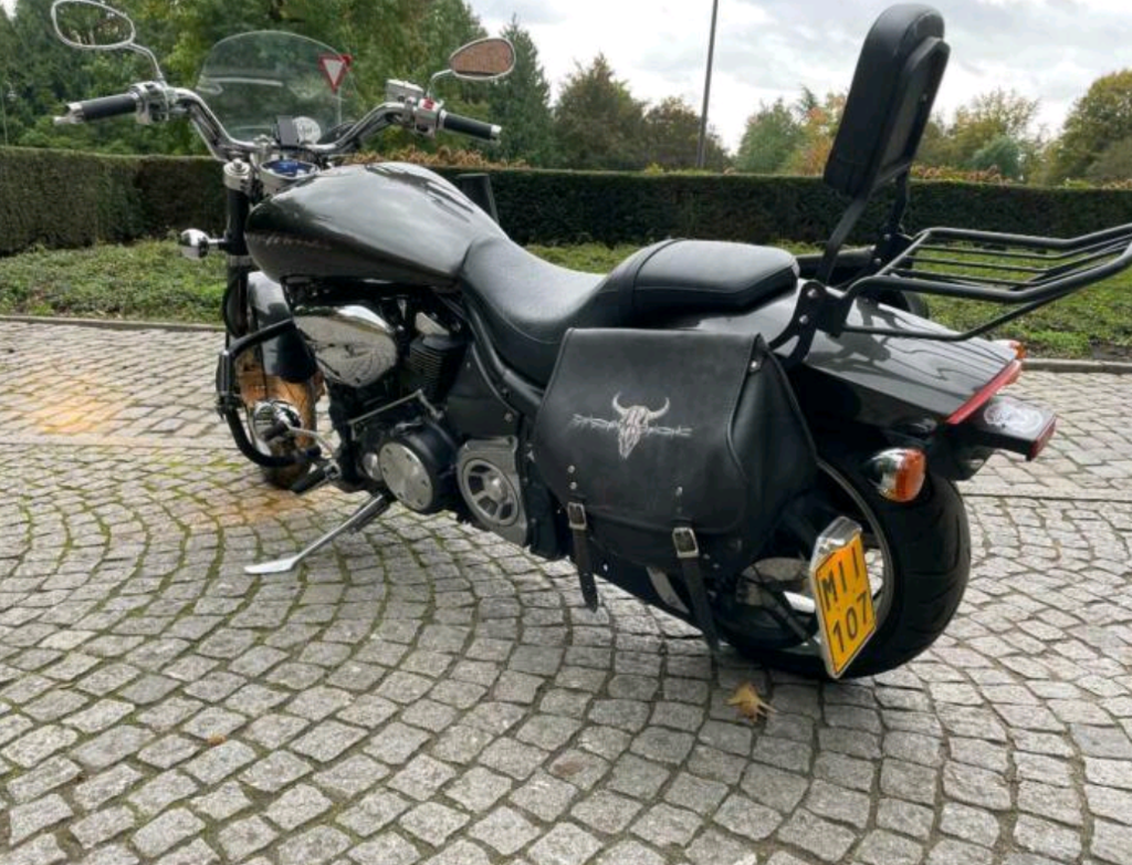

Seit dem Kauf meiner Warrior 11/21 habe ich bisher "nur" den Kennzeichenhalter und den Hauptscheinwerfer zu LED geändert.
Zustand Kauf:

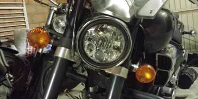

Wechsel Kennzeichenhalter und LED-Scheinwerfer
