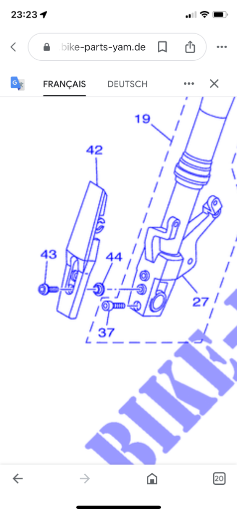

Das Gewinde für Positionen 43 die untere der beiden Schrauben ist weg. Die Schraube an sich hab ich auch nicht mehr.

Ich hab gerade nochmal genau nachgeschaut. Mit einer rund 5 mm längeren Schraube würde es wider halten. Jetzt suche ich eine Schraube mit gleichem Kopf damit es wider zu den anderen vier passt. Auf der Ersatzteilliste bin ich leider nicht fündig geworden.
