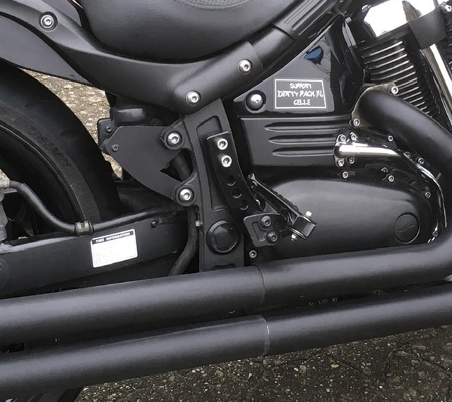

Es ist ja die Vance & hings verbaut und daher wäre Platz

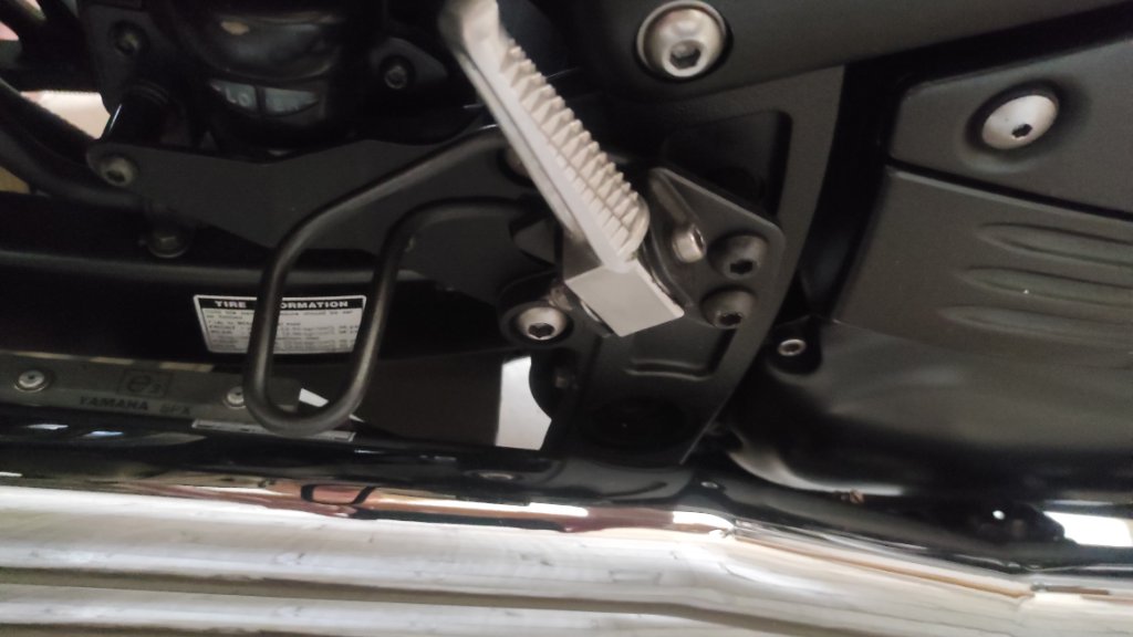

Habe gerade mal die Regale durchgesehen, habe sie aber auf die Schnelle nicht gefunden. Wenn ich mir das Foto von dir so ansehe sind meine Verlängerungen wohl zu lang in Kombination mit der Big Shot fürchte ich. Mein Auspuff war tiefer und hatte nicht den Knick nach oben wie die VH . Ich häng mal ein Foto dran , wenn das doch passen könnte suche ich am WE nochmal intensiver danach…

passt net, die V&H läuft genau über die Abdeckung der Schwingen-Schraube, Gringo´s Halter geht viel tiefer
vergleiche erstes Foto von mir, oben, des ist Bigshot...
