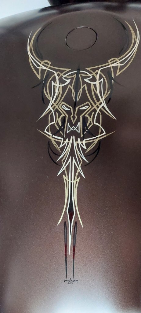

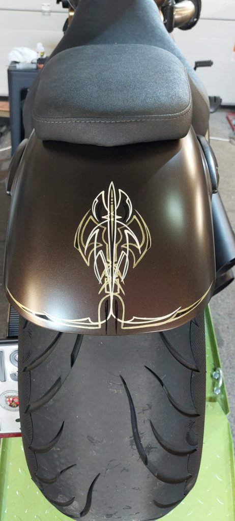

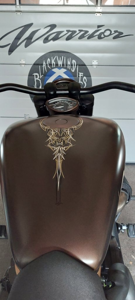

@Thommy, schau mal, Bilder: :lol: :lol: :lol:

Schön clean geworden ... na dann klappt das hoffendlich dann mit der Kupplung ... :tub2:

Sieht ja alles super aus :tub2:

Klasse gemacht, endlich :tub2:

Das sieht super aus !
Der cleane Lenker ist echt prima. Gefällt mir :tub2: :bravo2:

Ist echt schön geworden. Ich bin gespannt, sie in echt zu sehen. :tub2:

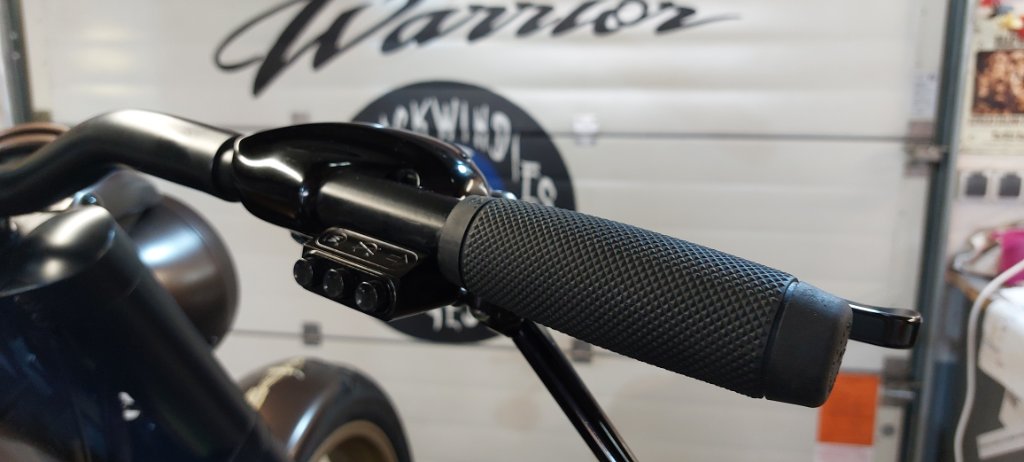

Die Kupplung kuppelt jetzt so wie es sein soll. :-) :-) :-) Dann sofort zur dritten Probefahrt auigebrochen. Was soll ich sagen, fährt sich gut. Jedoch nicht weit!!! Mitten beim Cruisen bleibt der Gasgriff hängen. Ich konnte weder Gas geben noch wegnehmen. Zum Glück ist das auf einer Geraden passiert. Als ich dann am Straßenrand den Griff runtergenommen habe, kamen mir schon die ersten Späne und Kugeln des Kugellagers entgegen. Schnell was zusammengeflickt und wieder im 2ten Gang nach Hause. Dort den ganzen innenliegenden Gasdrehgriff demontiert und zum Hersteller zurückgeschickt. Ich habe mit denen heute schon ein paar Mal telefoniert. Mal schauen, ob es ein Garantiefall wird.

Der Service bei Müller ist echt super. Super freundlich und schnell. Ich habe mit der Lena die letzten zwei Tage ein paar mal telefoniert. Auch mit dem Chef und Entwickler des Gaszuges. Morgen bekomme ich per Express einen komplett neuen Drehgriff. Die drehen mir sogar den Griff so ab, dass er in den V-Team-Lenker passt. :love: :10:
Der Chefingenieur fragte mich dann, ob ich Gummigriffe verwende, da es sein kann, dass diese die Lager verkleben können. Hatte echt etwas schiss, dass die Garantie deswegen verfällt. Wobei weder in der Einbauanleitung noch bei der Bestellung erwähnt ist. Muss trotzdem nichts bezahlen. Jetzt habe ich halt noch auf die Schnelle mir ein paar Edelstahlgriffe selbst gebastelt. :-)

krass das des Lager so schnell aufgibt, bin gespannt und drücke dir die Daumen
