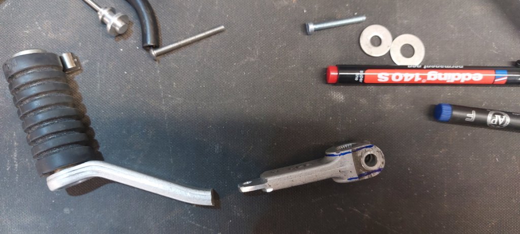

Prima, gemacht.
Schön, wenn Betriebe noch etwas Wert auf Kundenservice legen. :tup:
