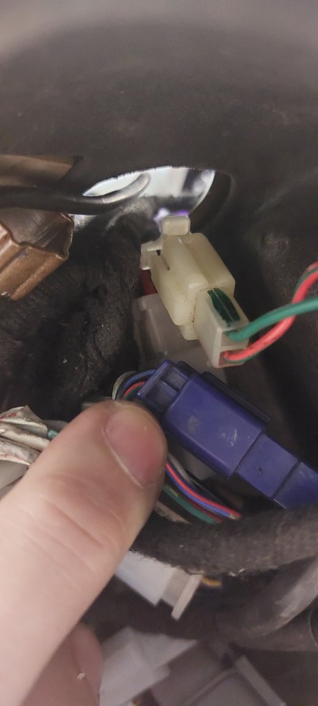

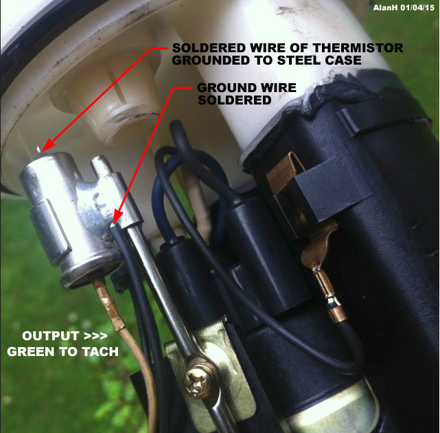

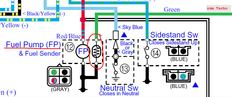

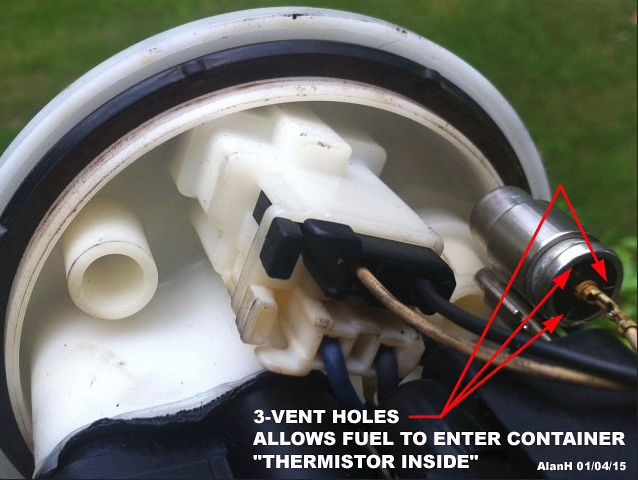

Endlich hatte ich mal wieder etwas Zeit und habe mich der Tankleuchte angenommen.
Ein Thermistor ist ein temperaturabhängiger Widerstand. Dieser sitzt in der Benzinpumpe im unteren Tank. Solange dieser Sensor vom Benzin gekühlt wird, ist noch genügend Benzin im Tank und die Tankleuchte ist aus. Sollte der Sensor nicht mehr gekühlt werden, ändert er seinen Widerstand. So erkennt die Elektronik, dass der Tank leer ist und die Tankleuchte leuchtet.

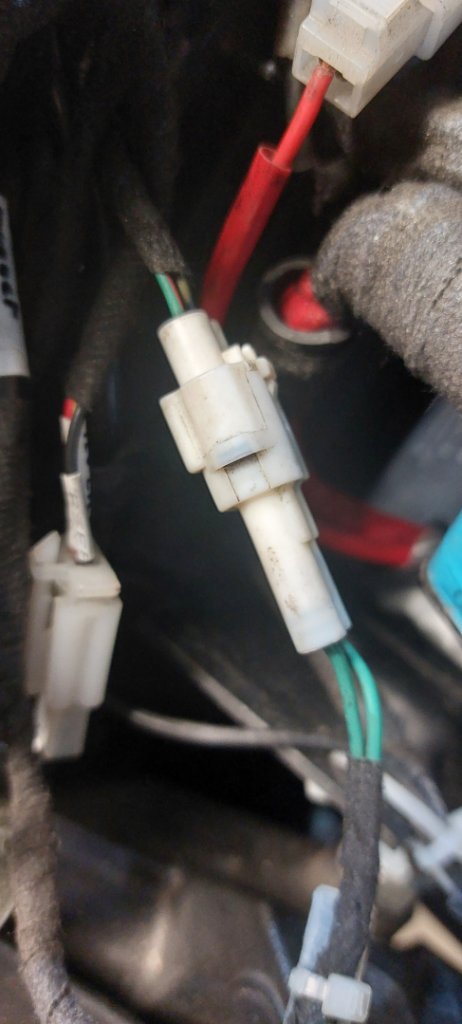

Die Tankleuchte fängt an zu blinken, wenn der Widerstand des Thermistors viel zu hoch, also defekt ist. Der gleiche Effekt tritt auf, wenn die Verbindung zum Thermistor nicht existiert. Das kann an einem defekten Kabel oder an einem losen/defekten Stecker liegen. Daher sollte man erst einmal die Steckverbindungen überprüfen. Es gibt drei mögliche Steckverbindungen.
1. An der Kraftstoffpumpe
2. Ein Stecker unter dem Sitz
3. Ein Stecker in der Lampenmaske
Bei mir war der Stecker in der Lampenmaske lose. Ein Klick, Problem gelöst.
Das Kabel ist grün, welches das Signal (Widerstand) an den Tacho gibt. Dieser wertet es aus und lässt entsprechend dann die Tankleuchte leuchten.
