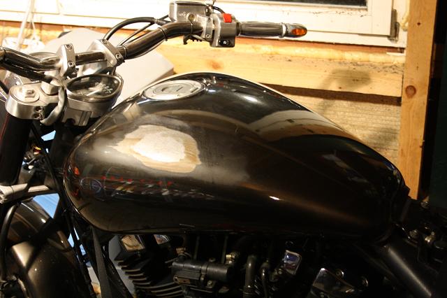

Den Tank habe ich bereits wieder richten lassen. Den Auftrag habe ich bei MyHammer.de rein gestellt. Das Ausbeulen und verzinnen hat 55€ gekostet. Hier ein Bild:
Ist eine wirklich gute Arbeit geworden.

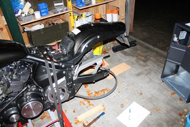

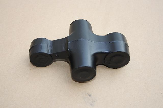

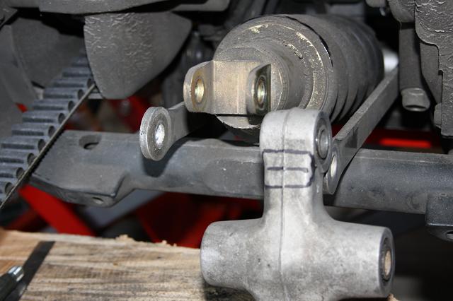

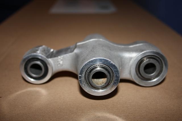

Heute habe ich mich an die Tieferlegung gemacht. Zumindest den ersten Teil. Ich habe die Umlenkrolle
ausgebaut und für den Umgekehrten Einbau passend gemacht.
Hier eine tolle Beschreibung dazu: http://www.wildstar-fan.de/umbauten/joa ... feder.html
Und so sieht's bei mir aus:
Der von mir Markierte Bereich hat bei weitem nicht gereicht. Ein Stück Flexen, anhalten, testen, weiter flexen,...
Hier sieht man wie viel man wegnehmen muss.
Hier dann das Endprodukt.
Danach will ich noch die "Knochen" (seitlich der Feder, siehe erstes Bild) wechseln. Zusammen soll es wohl 7cm tiefe bringen.
