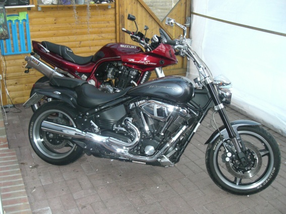

Moin Mädels,
mal ne Frage an die Altwarriortreiber.
Habe auf der Antriebsseite Mahlgeräusche,die ich natürlich nur wahrnehme wenn ich langsam an eine Kreuzung/Ampel ranfahre
(bei schneller Fahrt ist das nicht wahrnehmbar).Meiner Meinung nach, sind das keine Antriebsriemengeräusche da beim auskuppeln
das Geräusch weg ist. Vor einiger Zeit mußte ich mal die Mutter von den Antriebspully hinter dem Deckel wieder festziehen und
das Sicherrungsblech neu sichern das es leicht lose war.
Vieleicht könnt Ihr mich beruhigen und sagt jetzt ,das ist normal ,ansonsten muß ich doch mal beim Yammihändler vorbeifahren.
