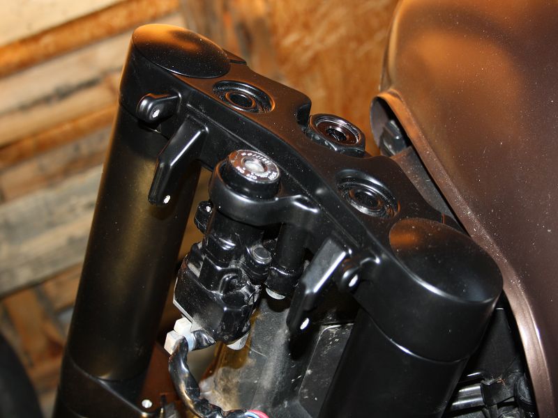

So, inzwischen habe ich die gepulverten Teile abgeholt. Leider musste ich feststellen, dass wohl der Azubi ran durfte. Bei der Gabelbrücke wurde das Joch mitgepulvert. Das Gewinde wurde zwar ab geklebt aber das Joch wurde dadurch etwas größer im Durchmesser (es wird ca. 0,5mm Pulver aufgetragen). So musste ich es wieder mit dem Dremel verjüngen, damit das Lenkkopflager wider passte. Auch der Bremsflüssigkeitsbehälter wurde inklusive Sichtfenster gepulvert. Ich habe zwar das Pulver vom Sichtfenster wieder abkratzen können, nur sieht man da jetzt nichts mehr durch. Die Mutter vom Joch wurde ebenso gepulvert. Das Gewinde ist nun dicht. :x :x :x
Es gibt ja immer einige Anpassungsarbeiten nach dem Pulvern weil es nicht mehr exakt passt aber das wird eine etwas größere Arbeit...
Hilft nix: Ärmel hochgekrempelt und ran an die Warrior.

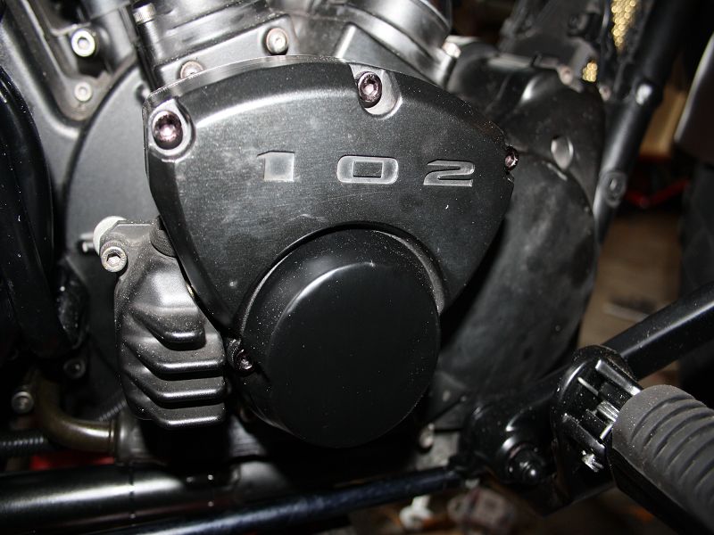

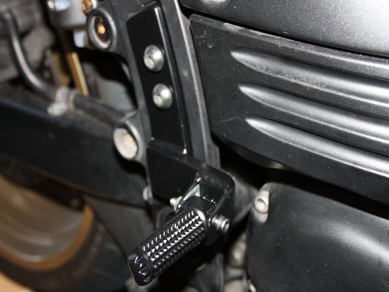

Ein Stück weiter. Wie gewohnt gibt es von jedem Schritt zu meinem Traumbike Bilder.
Einige Seitendeckel, Riemenabdeckung, Soziusrasten habe ich wieder montiert. Bei einigen musste ich wieder etwas Pulverbeschichtung abfeilen, damit wieder alles zusammen passt. Das ist zwar eine Zeitaufwendige Sache aber das Ergebnis lohnt. Die Selbst lackierten Fußrasten haben nur eine Saison gehalten. Das hatte ich letztes Jahr auch befürchtet. Sollte aber auch nur eine schnelle Lösung sein, damit ich zum Saisonstart wieder auf die Piste kann.
Die Gabelcover und Brücken gefallen mir sehr gut in schwarz. Ich hoffe nur, dass der Fender noch passt. Da war letztes Jahr nur sehr wenig Spiel zwischen Gabelcover und Fender. Das könnte ein Problem werden. Es geht weiter...
