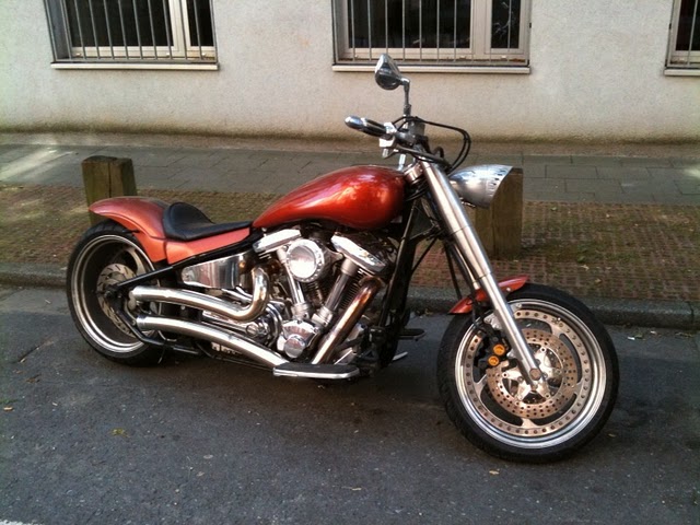

deven hat geschrieben:hat sich eigendlich schon mal einer den 130er/60 eintragen lassen ?
ja, aber auf einer 4,5x18" felge bei meiner wilden. meine neue felge wird wieder eine 4,5x18 mit dem 130/60
hab leider momentan kein besseres bild, aber die seitenflanke kommt ziemlich geil zum 240er, weil die fast identische höhen haben
