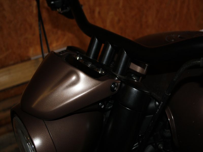

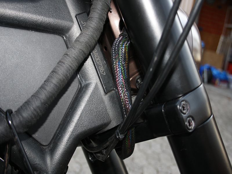

Das ist nun mein derzeitiger Stand:
Kabel wurde im Lenker verlegt und durch einen "dritten Riser" der als Kabelkanal dient gezogen. Danach verlaufen die Kabel durch das Joch.
Den Kabelstrang, der unter dem Tank vorkommt geht jetzt oben in die Lampe und die Kabel aus dem Lenker gehen nun unten in die Lampe.

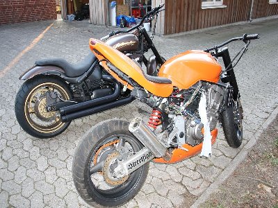

Gekürzter Auspuff. Zuvor waren die Rohre etwas länger als der Hinterreifen.
Der Rest wird in meiner neuen Heimat weiter gemacht. Ich hoffe, dass ich bald fertig damit bin. ich will endlich fahren!!!
Re: Kriegers Winterprojekt
Kurze Rohre kommen immer gut. :D

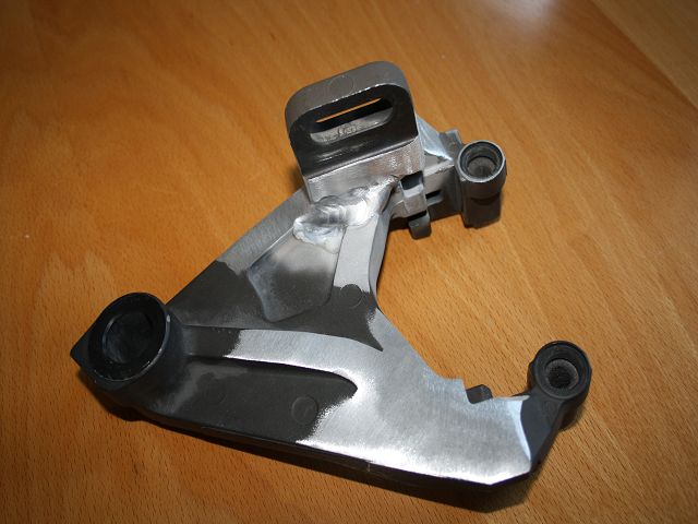

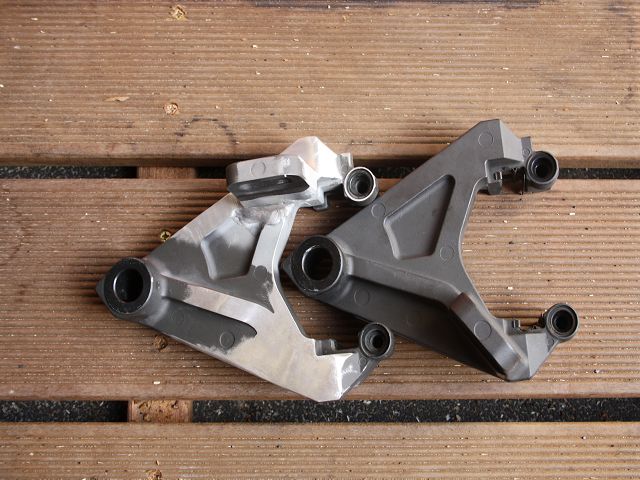

Hi,
wie bereits einige wissen, habe ich wieder etwas neues. Ich habe den hinteren Bremssattel modifiziert, so dass er hinter der Schwinge verschwindet. Dazu musste der Bremssattel und die Schwinge umgebaut werden. An der Schwinge musste ähnlich wie für die Modifizierung für einen 240'er etwas weggeschliffen werden. Bei dem Bremssattel musste der Halter verlegt werden.
Der kleine Nippel und etwas von dem Vorsprung musste entfernt werden.
Darf ich im Winter auf dich zurückkommen? Ich finde hier niemanden der freiwillig an nem Bremsanker rumschweißt. :roll:
