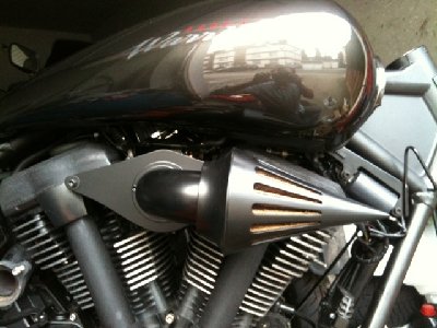

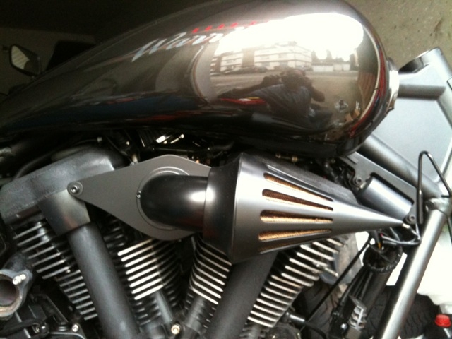

hab mal wieder eine kleinigkeit gemacht
halteplatte für den "luftfilter" ist fertig und er wurde montiert.
zusätzlich sind jetzt alle motordeckel mit schrumpflack bearbeitet und können die woche wieder ans bike.
als nächstes steht die verschmelzung von tank und tacho auf dem programm

Warrior2003 hat geschrieben:Absolut geil.
und günstig ;)
5mm aluplatte für das halteblech: ca. 15 €
luftfilter aus amiland inkl versand und zoll: ca. 130 €
dosenlack: ca. 15 €
stress mit dem tüv: unbezahlbar :D
