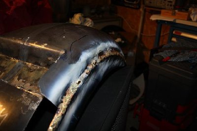

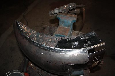

ich habe mich dieses Wochenende an wieder an den Fender gemacht. Ich habe an der Seiten ein Blech angeschweißt damit er etwas breiter wird. Quasi zusätzliche Struts. Ich will nicht mit Distanzhülsen arbeiten. Ganz schön Arbeit das Ganze. Dazu habe ich in das Blech ein paar Löcher gebohrt und durch die Löcher das Blech an den Fender geschweißt. Danach die Schweißpunkte sauber abgeschliffen, so dass es keine Unebenheiten mehr gab. Das waren übrigens meine erste Schweißversuche. Naja mein Vermieter hat mir etwas geholfen. Zum Schluss habe ich noch die Kante des Blechs an den Fender angepasst, so dass nur noch ein kleiner Spalt übrig geblieben ist.
Damit der Spalt geschlossen wird, habe ich das Ganze noch mit Zinn vergossen. Auch das war mein erster Versuch. Ich denke das sieht man auch auf dem Bild. :o Nächste Woche werde ich den Übergang zwischen Fender und Blech noch abschleifen und anpassen. Dann wird er zum ersten Mal fest montiert und danach werde ich den Teil markieren, was noch weg muss.
Erste Schweißversuche
Spalte verzinnt. Muss noch geschliffen werden.
