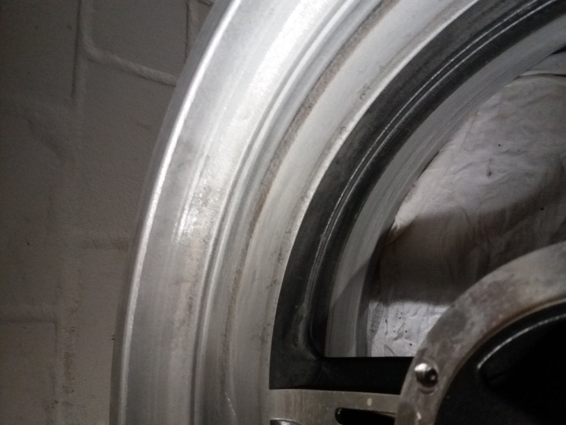

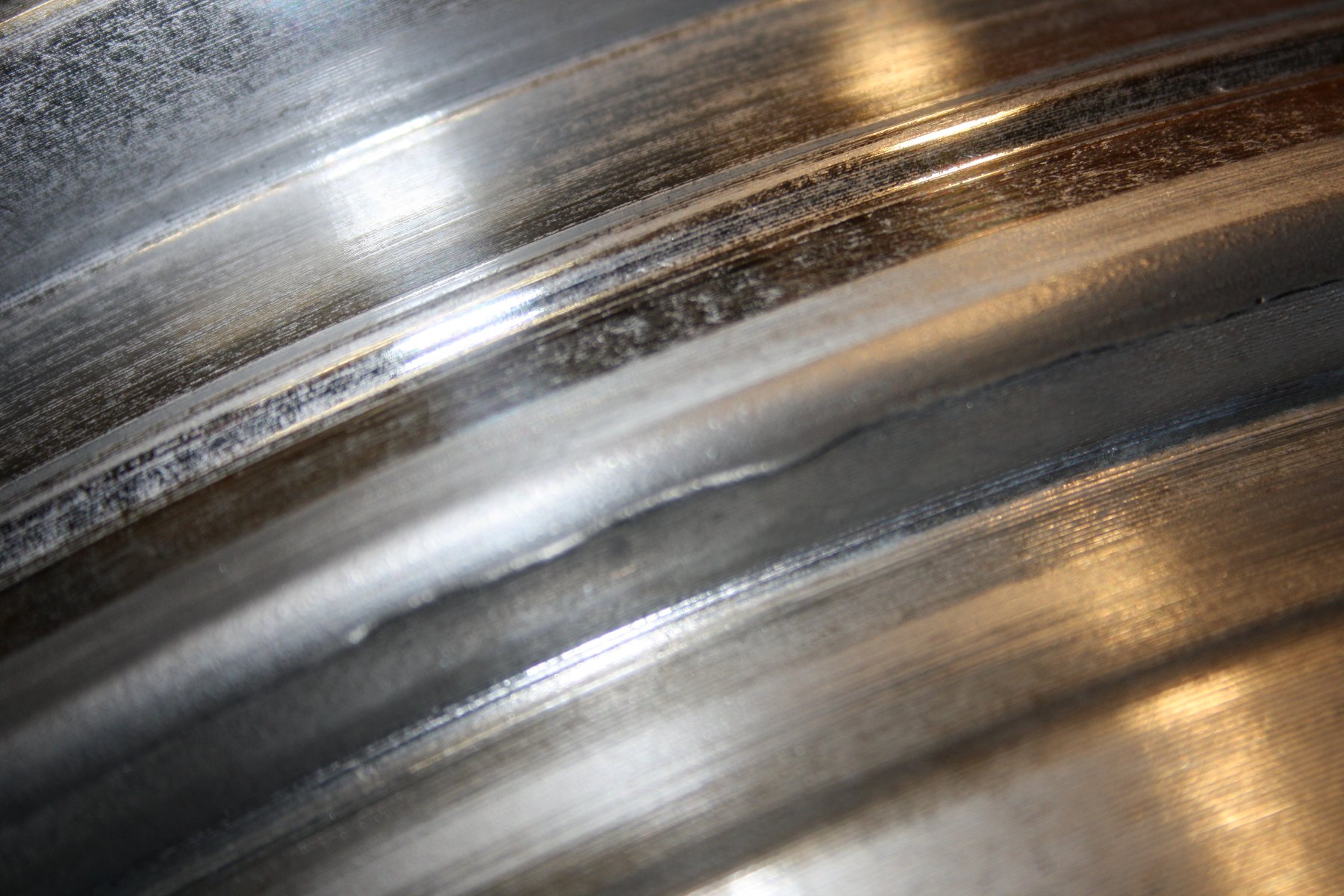

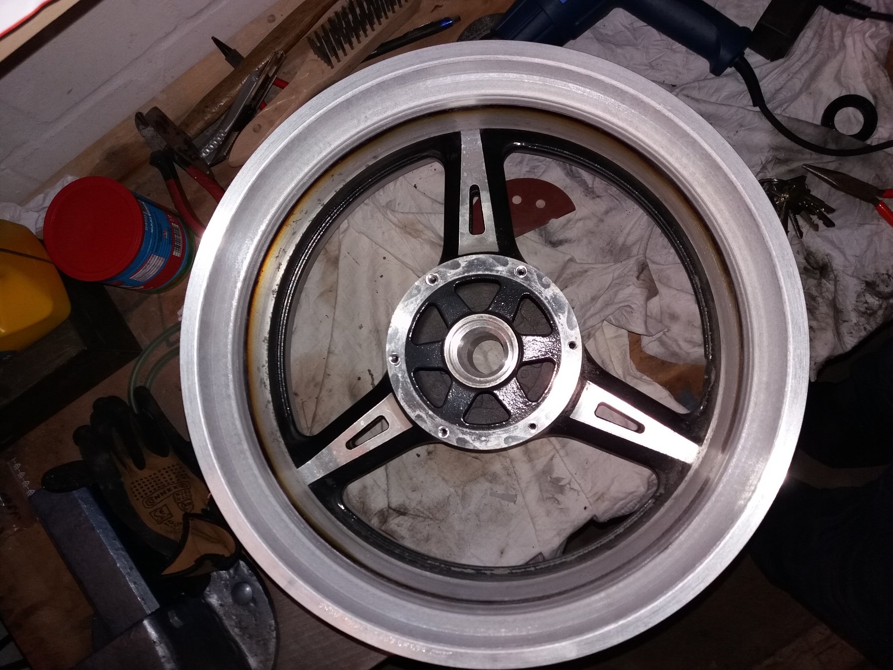

So es gibt Neuigkeiten. Die Felge von Deget ist zurück. Und das nach 6 Tagen. Ich hätte ein anderes Ergebnis erwartet. Die Übergänge sind sehr grobschlächtig. Ich hoffe mein Lackierer bekommt das hin ohne eine Unwucht zu erzeugen. Wie sahen eure Felgen aus? Hier ein paar Bilder

Sieht ja derb aus,
meine war wie geleckt und nach dem Glasperlstrahlen
absolut feines Finish
auf der Wuchtmschine ohne Reifen gehabt
0 Unwucht
Meine war in Erftstadt
0 Unwucht

Er hat die doch nach dem Schweißen eh auf der Drehbank. Da hätte er auch fließende Übergänge machen können. Eigentlich wollte ich morgen zum Lackierer weil ich fertig werden will. Auf der anderen Seite würde ich sie Ihm gern wieder hinschicken und sagen: mach mal ordentlich. Ich ruf da morgen mal an. Fuck!!!!!

Re: JambosWarrior
Sieht ja echt übel aus, da würd ich auch mal nachfragen ob er die halb fertig schon wieder zurück geschickt hat

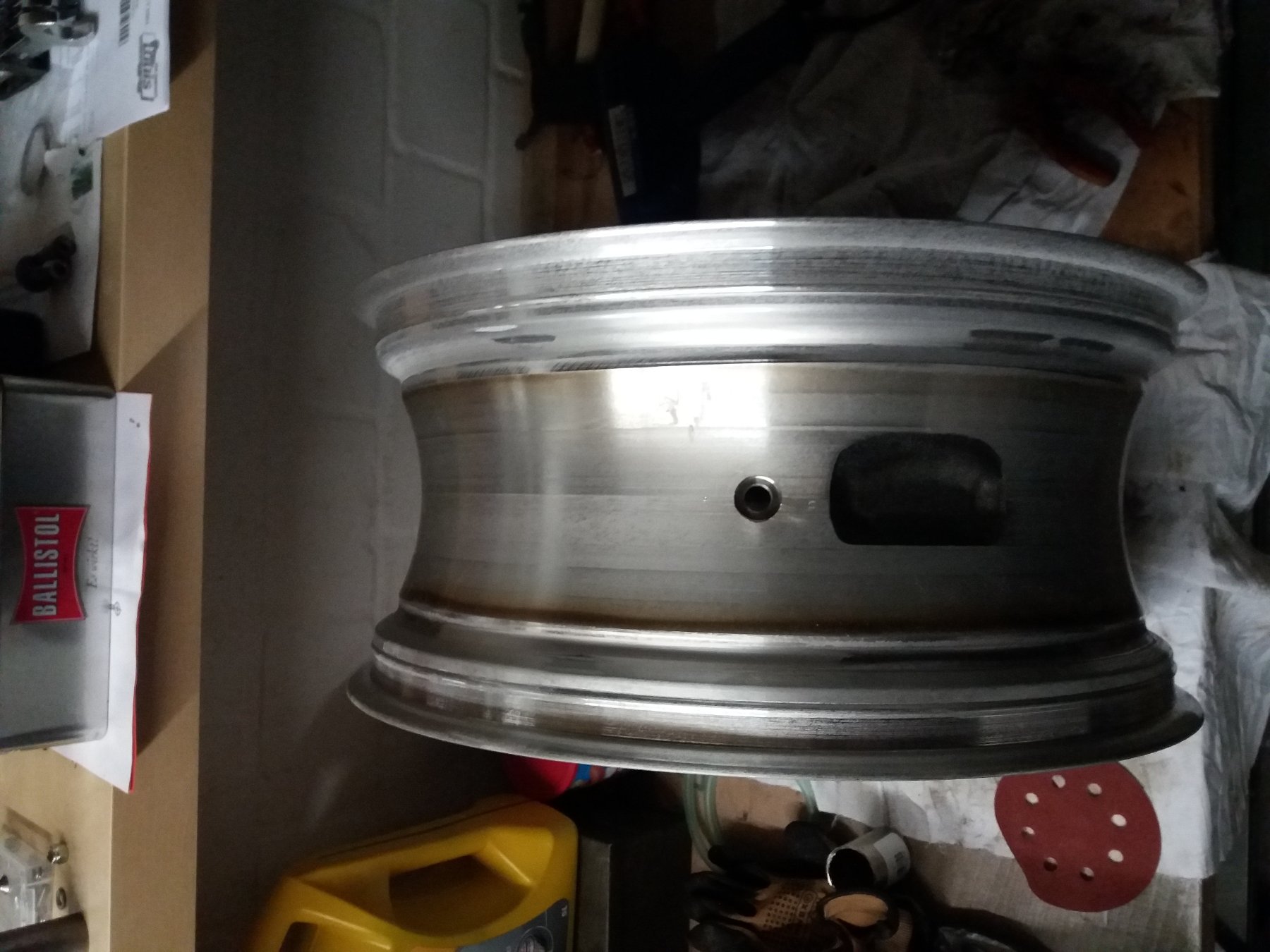

Hallo,
na dem ersten Telefonat war seine Aussage, dies sei normal und man müsste halt ein wenig nachschleifen. Ich habe ihm jetzt Bilder geschickt und ich hoffe er nimmt sie nochmal zurück um nachzuarbeiten. Hat denn jemand von euch noch Fotos von der Felge / Felgenbett nach der Verbreiterung. Wenn ja bitte mal hier hochladen. Da habe ich einen Vergleich wie es aussehen könnte. DAnke

Re: JambosWarrior
Danke Krieger
das sieht ja mal ganz anders aus. Ich werde ihm die Fotos schicken. Nach einem 2ten Telefonat hat er nun eingewilligt die Felge nochmal zu bearbeiten. Da bin ich froh, lieber wäre mir gewesen, es hätte gleich gepasst. Montagsfelge!!!!
