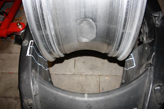

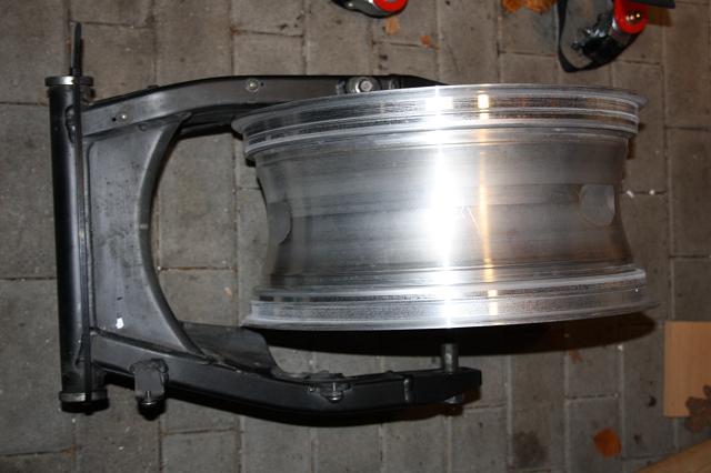

tatsächlich, 23cm (ergibt 9,0") breit die Felge. :oNightwarrior hat geschrieben: Nochwas: miss mal die Felge nach, nicht dass er aus versehen 9" gemacht hat!
Ich werde verrückt. Ich glaube ich muss morgen telefonieren!!!
Auf dem Felgenrand hat Deget jedoch 8,5 Zoll eingestanzt.
Ich habe schon an meinem Verstand gezweifelt.

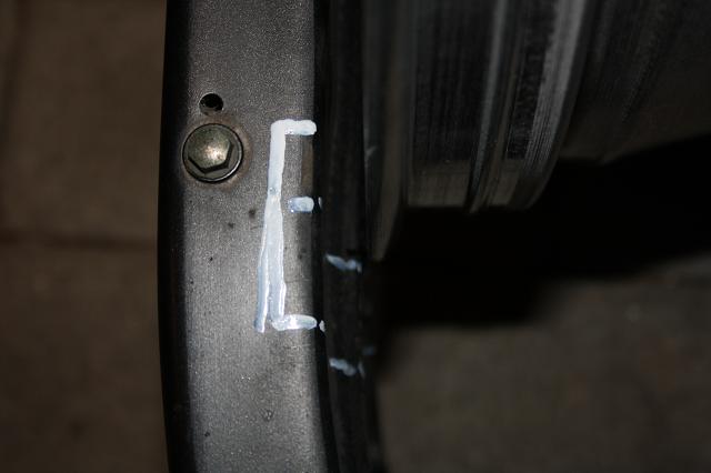

Trotzdem hier mal die Bilder: Ganz schön voll die Schwinge
Da muss ganz schön was weg.
Das sollte alles weg.
Meine neue Berechnung:
Ich hatte 1mm Spiel zur Schwinge.
Bei einer schmäleren Felge: 1/2 Zoll = 13mm ergibt das ca. 7mm pro Seite weniger.
Mit dem alten Spiel von 1mm habe ich also mit einer 8,5" Felge 8mm Spiel.
Da der Reifen pro Seite ca. 15mm breiter ist als die Felge, muss ich ca. 8mm von der Schwinge wegnehmen,
damit ich 1mm Spiel zwischen Reifen und Schwinge habe.
Wobei mir 1mm Spiel etwas wenig vorkommen. Deget empfiehlt 5mm.
Wie viel Spiel habt ihr zwischen Reifen und Schwinge?
Liege ich mit 15mm Überstand des Reifens richtig? Ich habe das an meinem anderen Moped mal gemessen.

zurück bauen geht nicht .... :shock:
du mußt das Beste daraus machen .... schleifen, schleifen ......das ist eine Schwinge für ein 9" Rad
