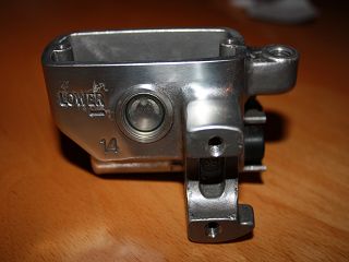

So ich bin wieder einen Schritt weiter. Ich habe inzwischen alle Teile die ich lackieren bzw. pulvern will abmontiert. Die zu lackierende Teile sind inzwischen beim Lacker und sollten nächste Woche Freitag fertig sein. Der neue Lenker ist da und mit den anderen Teilen beim Sandstrahlen. Danach gehen sie zum pulvern und sollten ebenfalls bis nächste Woche Freitag fertig sein.
Zudem habe ich mich noch dazu entschieden Stahlflexleitungen zu verbauen. Die liegen auch schon Zuhause. Die meisten Ideen kommen halt beim Schrauben.
Der Bremsflüssigkeitsbehälter habe ich Gestern zurück bekommen. Mit der Arbeit bin ich zufrieden.

So, inzwischen habe ich die gepulverten Teile abgeholt. Leider musste ich feststellen, dass wohl der Azubi ran durfte. Bei der Gabelbrücke wurde das Joch mitgepulvert. Das Gewinde wurde zwar ab geklebt aber das Joch wurde dadurch etwas größer im Durchmesser (es wird ca. 0,5mm Pulver aufgetragen). So musste ich es wieder mit dem Dremel verjüngen, damit das Lenkkopflager wider passte. Auch der Bremsflüssigkeitsbehälter wurde inklusive Sichtfenster gepulvert. Ich habe zwar das Pulver vom Sichtfenster wieder abkratzen können, nur sieht man da jetzt nichts mehr durch. Die Mutter vom Joch wurde ebenso gepulvert. Das Gewinde ist nun dicht. :x :x :x
Es gibt ja immer einige Anpassungsarbeiten nach dem Pulvern weil es nicht mehr exakt passt aber das wird eine etwas größere Arbeit...
Hilft nix: Ärmel hochgekrempelt und ran an die Warrior.

Du hast inklusive Sichtfenster pulvern lassen? Meine Schrauber meinten das geht nicht, wegen der hohen Temperatur.
Re: Kriegers Winterprojekt
Verfasst: Samstag 19. Februar 2011, 10:41
von Krieger
Die sollten prüfen was geht. Das Sichtfenster hätte es wohl überlebt, wenn sie es nicht mit gepulvert hätten. Das Gewinde vom Joch haben sie ja auch abgeklebt. Das hat gut geklappt. So ein Mist, dabei stehe ich doch unter Zeitdruck.

Leider wurde der Bremsflüssigkeitsbehälter mit Sandgestrahlt. Dabei ist Quartzsand in die Pumpe gekommen. Ich hoffe, dass der neue bald kommt. Der Yami Händler meinte wenn das Teil direkt aus Japan kommt, dass es Aufgrund der aktuellen Ereignissen etwas länger dauern könnte.
