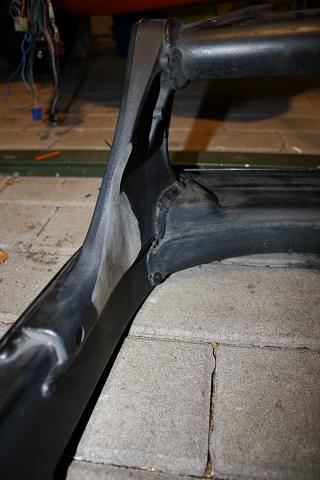

Wie versprochen Bilder, Bilder, Bilder:
Die Linke Seite.

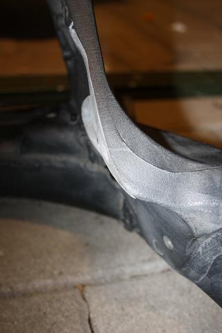

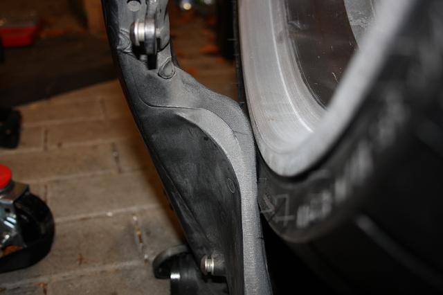

Und weiter geht's mit Bilder, Bilder Bilder:
Und hier die rechte Seite.
Die abgeschliffenen Stellen werden morgen wieder lackiert. Ich habe die Bilder extra im unlackierten Zustand gemacht, so könnt ihr sehen was so alles weg muss.
