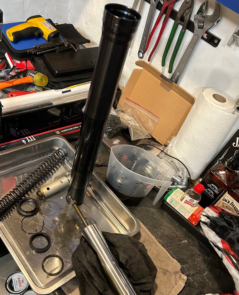

alles Werkzeug lag unterm Tannenbaum, ich kann nun die USD Gabel Wartung.
(Federspanner, Simmerring Eintreiber, Luftpolster Ölabsauger, Fork Oil 10W, Staubkappen, Dichtringe)

Nun schon zerleget und gereinigt... aber zusammensetzen ist noch nicht.
Die Bestellung Spezialfett für die Simmerringe ist verloren gegangen
wird neu geliefert.
Samstag gehts dann hoffentlich weiter.
Dafür das ich 2017 Service an der Gabel habe machen lassen - ist das Öl wieder gut dunkel und Abrieb vorhanden.
Bei Foto Vergleich von 2017 zu Juli 2023 fiel mir auch auf dass sie tiefer eingefedert steht.
Das Federungsverhalten hatte sich auch merklich verschlechtert.
