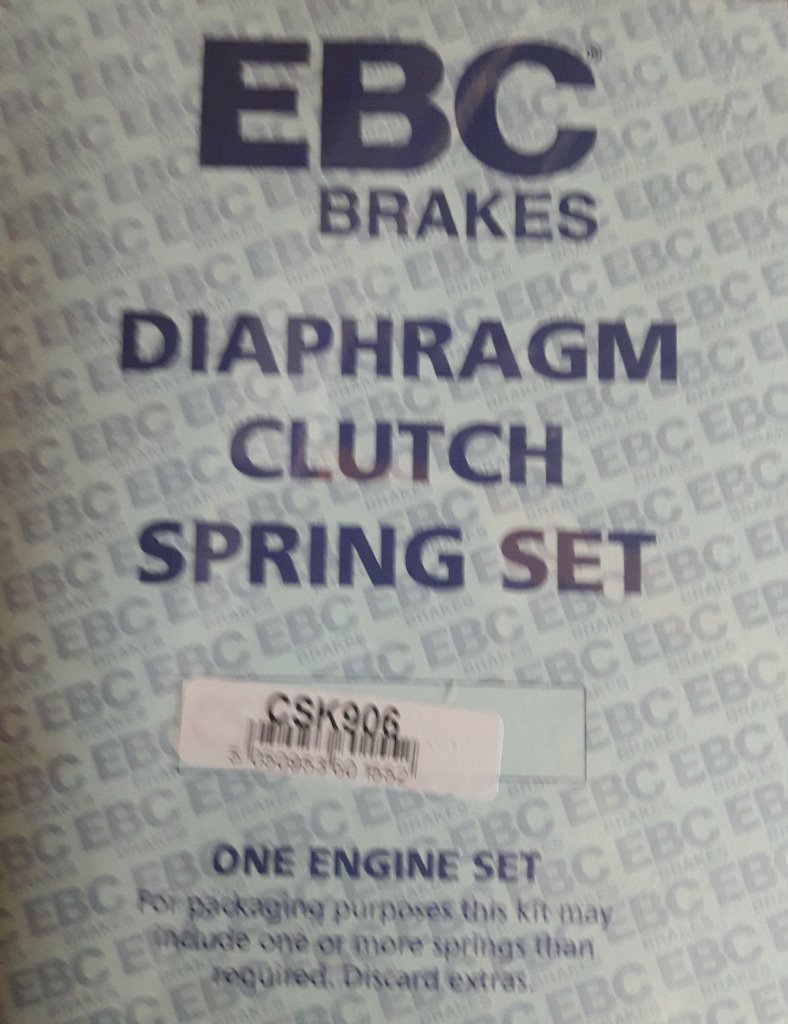

Beitrag von Metilj »
Ja den Öl und Filter hab ich Heute gewechselt
und etwas dickeres Öl reingekippt ! Und mir so
eine stärkere Tellerfeder von EBC mit 10-15%
mehr Druckkraft verbaut dabei alles ganz genau
angeschaut ob alles passt ! Der stand ist der
folgende : Das rutschen der Kupplung ist jetzt
minimal bis fast gar nicht , der Kupplungskorb ,
Kupplungslammelen und Kupplungsreibscheiben
alles schaut tip top aus super zustand also fast
neu könnte man meinen ! Aber nicht desto troz
habe ich immer noch das Gott verdammtes klackern
in warmen zustand , zwar von empfinden/einbildung
ein ticken leiser aber halt immer noch da gut hörbar
und nervend ! Also langsam aber sicher bin ich mit
meinen Latein am ende !

Moin,
die Barnett Feder wolltest du wohl net probieren?
was für Öl hast genommen?

Barnett kommt ganz sicher nur ich wollte dabei
schon mal ausprobieren ob es irgend welche
Verbesserungen gibt aber wie es scheint leider
nicht ! Öl ist ein Mineralisches Öl 20W-50 !
Mein Gott dieses Klackern raubt mir den letzten nerv !
