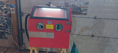

So Jungs,
ich hatte endlich mal wieder Zeit, um am Moped zu schrauben. Ich konnte wieder ein paar Teile Sandstrahlen. Den Seitenständer habe ich auch etwas modifiziert.
