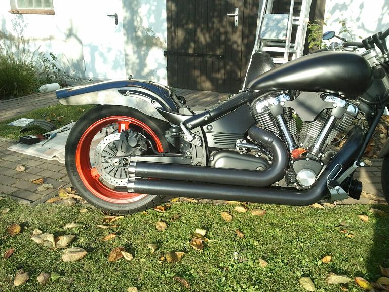

der preis is wirklich top und das teil sieht echt massiv aus.... ich warte mal noch ab ob krieger was organisieren kann denn bis ende oktober komme ich wohl noch mit meinem "klapperkennzeichenhalter"
da hilft auf schlechtem pflaster nur gas geben dann is der auspuff lauter :)
im winter kommt dann auf jeden fall nen seitlicher nen neuer fender (den hab ich ja schon) und die rücklicht-blinker kombi von kellermann.....

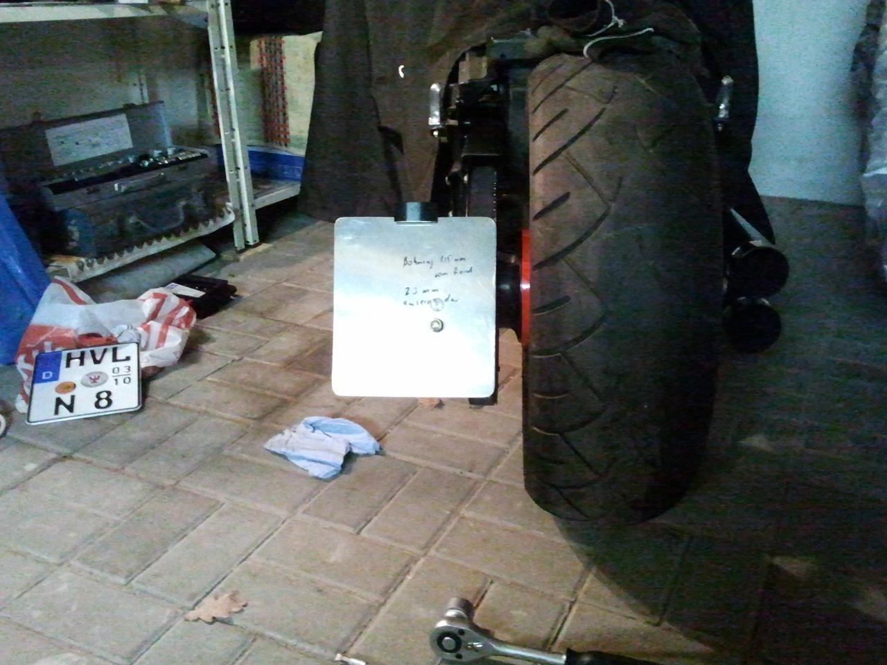

Re: MEIN EISENSCHWEIN

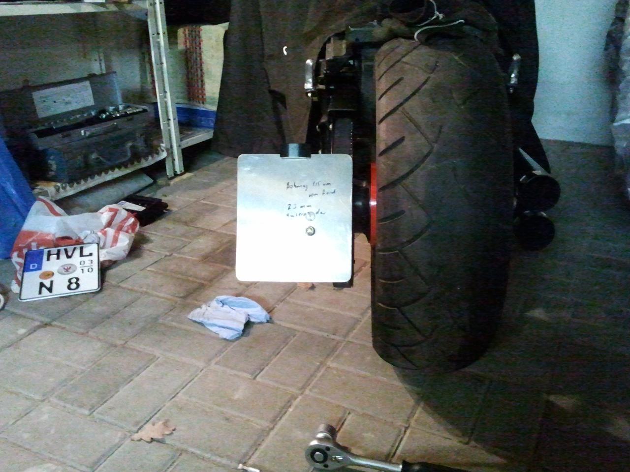

jetzt mache ich mich ans kürzen..... die form wird ähnlich werden wie beim alten nur das das kennzeichen an die seite kommt und ich das gekürzte blech am abschluß etwas verstärken lassen werde

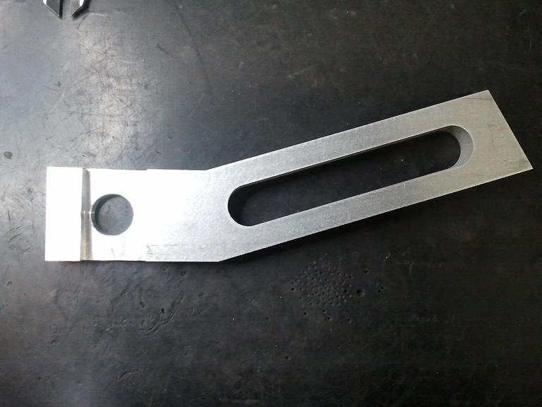

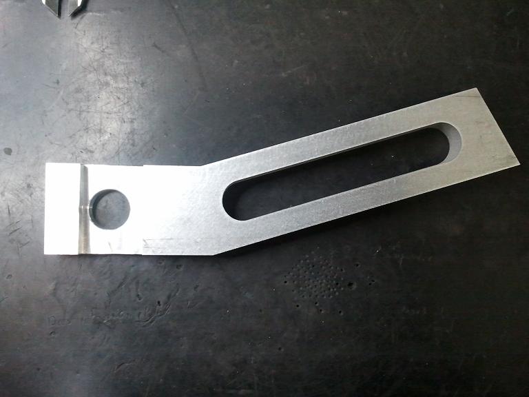

der hintere fender is immer noch beim lackierer... und das wird dieses jahr auch nix mehr...
aber mein kennzeichenhalter is jetzt soweit fertig das die teile zum beschichten können :)
und das beste daran is das der nicht gekauf sondern gebaut is

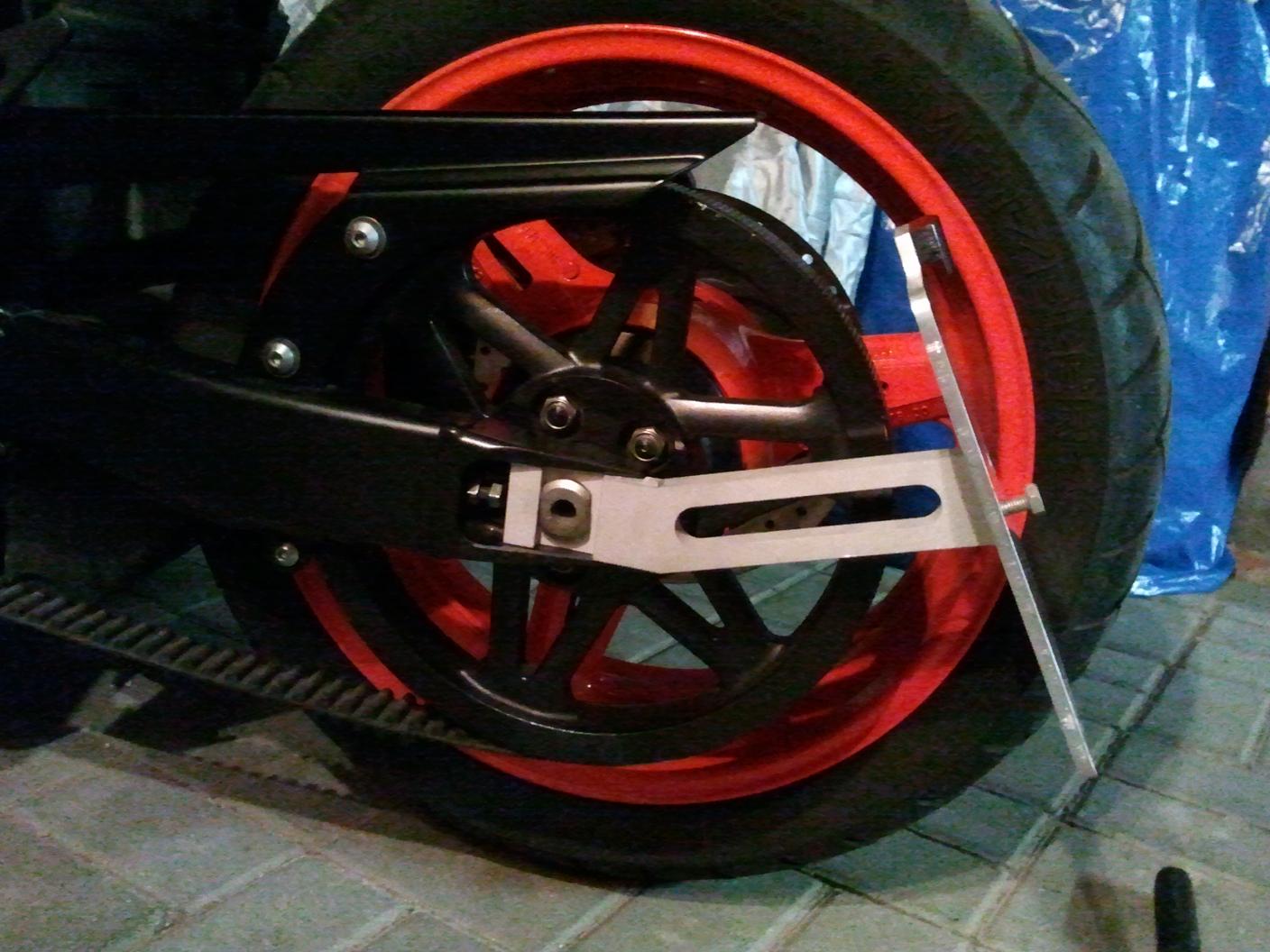

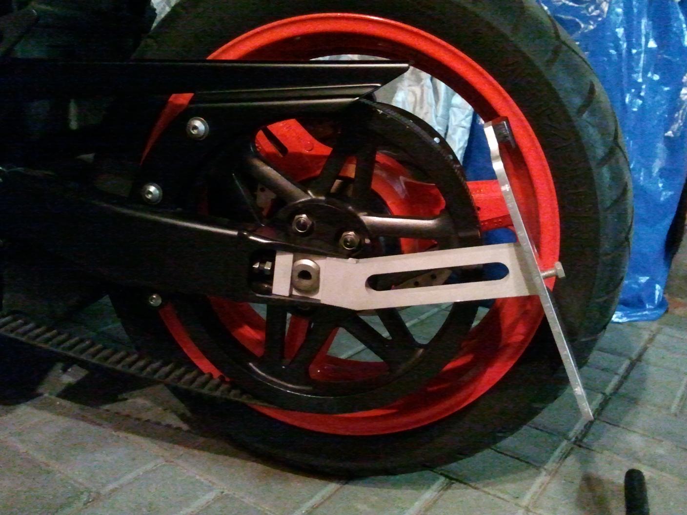

der halter is aus 15mm alu und die kennzeichenplatte aus 6mm alu mit zwei 8er schrauben verschraubt.... quer hätte mir das ganze zwar besser gefallen aber das wird so schon etwas überzeugungskraft kosten den so einzutragen
die vorgeschriebenen winkel habe ich jedenfalls so gut wie eingehalten ;) die vorlage von thunderbike is aber schon etwas länger und das kennzeichen würde weiter außen sitzen
aber egal da kommt noch ne nummer rauf und dann wird das schon passen

Sag mal welche Beleuchtung hast Du für das kennzeichen genommen? Glaube ich hatte das gleich mal, aber da war ein Loch oben für das Kabel. Wie ist es bei Dir?
Ja bei mir kam das Kabel auch oben raus
hab das jetzt aber so umgearbeitet das das Kabel nicht sichtbar hinten raus kommt. Und das kleine loch oben lass ich einfach drin und fülle das mit 2k Kleber auf wenn alles beschichtet und fertig zusammen gebaut ist
