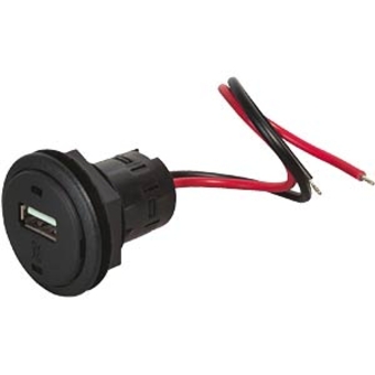

Ich habe mir letzte Woche eine Doppel-USB-Ladebuchse ans Mopped klöppeln lassen (geschaltetes Plus) und seit dem hat sie eine neue kleine Macke.
Wenn das Mopped im Gang abgestellt wurde und ich dann die Zündung einschalte, steht abwechselnd im Display "Err-01/Err-02".
Gehe ich dann in den Leerlauf ist alles wieder schick....

habe noch eine zu verkaufen KFZ USB Einbau - Ladebuchse 12 v - 5 v
