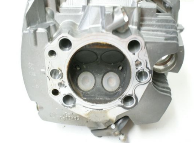

Weis einer zufällig Hat den Abstand zwischen Ventile und Koben bei der Dicken ?
Wenn ich mir den Brennraum anschaue und sehe wie tief die Ventile sitzen würde ich fast sagen da passt noch ein Elefant rein.

Hat hier wahrscheinlich noch keiner geprüft wie weit der Kolben hochkommt.
Wenn aber Zuviel runterkommt, muss die untere Rippe weg
