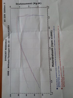

Hallo Leute,
heute habe ich endlich den Krieger auf die Rolle bekommen. Heute morgen hingebracht und vorhin abgeholt.
- offene Filter
-Serien Krümmer
-Serien Auspufftopf Modifiziert
-Drosselklappe 42mm
-PC USWIII
Eingansgmessung war 81,8 und 144Nm mit meiner Einstellung mit dem Laptop aufm Rücken.....
Mit der Optimierung auf dem Prüfstand sind dann 85,3 PS und 148Nm am Rad entstanden.
Also, ich lag ja garn nicht so weit mit meinem Popometer, oder ? ;)
Interessant wäre jetzt zu wissen, wieviel die Motorleitung wäre?
Ich denke, es wäre noch paar PS mehr geworden wenn ich die Auspuffklappe für einen freieren Durchlass demontiert hätte.
Evtl. könnten auch die Bögen an den Filtern nicht das Optimum sein, aber gut, dafür dass das alles für noppes war, ist das TOP :D
Mfg
Arîak

Mmmh, da lohnt sich der ganze Aufwand ja gar nicht.
Hab schon einige Messwerte mit mehr Leistung aber weniger Aufwand gesehen. Wo verliert sie dann soviel?
jäger
Beiträge: 286
Re: Prüfstand heute
Beitrag von jäger »
Was heißt verlieren, die Kurve sieht recht gleichmäßig aus.

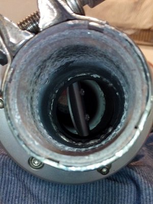

Ich vermute dass der Durchsatz durch die Auspuffklappe evtl. darunter leidet. Hatte mir das damals extra eingebaut um im falle eines Falles den Geräuschpegel etwas reduzieren zu können. Für die Rennleitung habe ich ja auch noch so eine Art db Killer gebaut aus Lochblech, das wird das ganze etwas bremsen denke ich.
Bei den Filtern habe ich ja auch noch die 90° Bögen.......meinst nicht das die Luftgeschwindigkeit darunter leiden könnte?

so sieht das aus
ganz oben die Klappe, ganz unten der Topf mit dem neuen Innenleben ( rechte ins das Linke) und in der Mitte kommt das linke in das Rechte :lol:

Meine mit verlieren, dass bei den ganzen Sachen die du gemacht hast das Ergebnis mich persönlich etwas enttäuscht.
Das mit der Ansauggeschwindigkeit glaub ich nicht unbedingt, meinen forcewinder kann ich als Staubsauger nutzen, wenn ich richtig Gas gebe, also sollten 90er Winkel nicht so schlimm sein. Ok, mein Auspuff ist dann doch etwas anders.
Denke eher, dass die größeren Drosselklappen damit zu tun haben, weil man dadurch eigentlich in unteren Bereich verliert, aber die Kurve gradliniger wird, was auch dein messblatt erklärt.
Eventuell fehlt auch der Staudruck bei dem Auspuff, weil zu leer ist auch nicht gut.
Wenigstens warst bei einer guten Prüfstelle, die wissen echt was die machen.
Was hast du bezahlt?

85 PS und 148Nm am Hinterrad sollten ungefähr um ~93PS und geschätzte 160 Nm am Motor sein, bitte korrigieren wenn ich falsch liege. Hätte hier wie du auch, mehr erwartet, etwas enttäuscht war ich natürlich auch, zumindest mehr Drehmoment wäre schön gewesen. Nur habe ich nicht daran gedacht das "kleinere" Klappen besser sind für Nm im unteren Bereich. :oops:
Einerseits bereue ich das ich das PC selbst etwas "abgestimmt" habe, der Unterschied wäre dann besser zu sehen.
Aber andererseits zeigt das, das meine Mühe gar nicht mal so daneben lag.
Nach der Leistungsmessung sind es zwar "nur" 4 PS und 4 Nm aber die Fahrbarkeit ist besser und harmonischer.
Der Mapvergleich im PC bestätigt das. Ich versuch mal morgen die Maps hier zu posten.
Was ich aber bestätigen kann, ist, das die Dicke aus dem Keller besser losrennt als mit kleineren Drosselklappen....kann mich doch nicht so täuschen.
Vergleichswerte wären jetzt sehr hilfreich, .....vielleicht einer Zufällig die Werte noch im Kopf ? ;)
Das mit dem Auspuff zu "leer" , habe ich ja noch gar nicht daran gedacht !!! Aber, könnte ich ja schnell ändern :D ...weil Auspuffklappe da :D Werde ich mal testen. Danke für den Tipp !
Naja, Auspuff abstimmen im Keller ist schon nicht einfach :lol: :lol: .....aber der Sound ist Geil :twisted:

Wenn ich das richtig gelesen habe verliert ein gerade verzahntes Getriebe ca. 2% der Leistung sowie der Riemen noch einmal ca. 5%. Somit müsstest Du diese 7% auf dein Gesamtergebnis schlagen um auf eine realistische Zahl zu kommen.
Wären also bei deinen Zahlen:
vorher PS 87,5 und NM 154,08
nachh. PS 91,3 und NM 158,36

kleines Update,
@Ariak
also dein Tipp mit dem Staudruck im Auspuff war schon nicht schlecht, gut überlegt ;)
Habe heute an der Auspuffklappe eine Verstellschraube angebracht mit der die Klappe stufenlos verstellen lässt.
Habe zwei Klappenstellungen versucht .....immer stück für stück.
Bei der Einstellung wie in Bild dargestellt, meine ich, hat sie mehr Drehmoment aus dem Keller, macht zumindest etwas mehr spass. Auf der Bahn läuft die zumindest
bis Anschlag ohne Probleme.
Ich werde das vorerst so lassen und schauen wie das im Alltag zu fahren ist.
Danke nochmals für den Tipp
