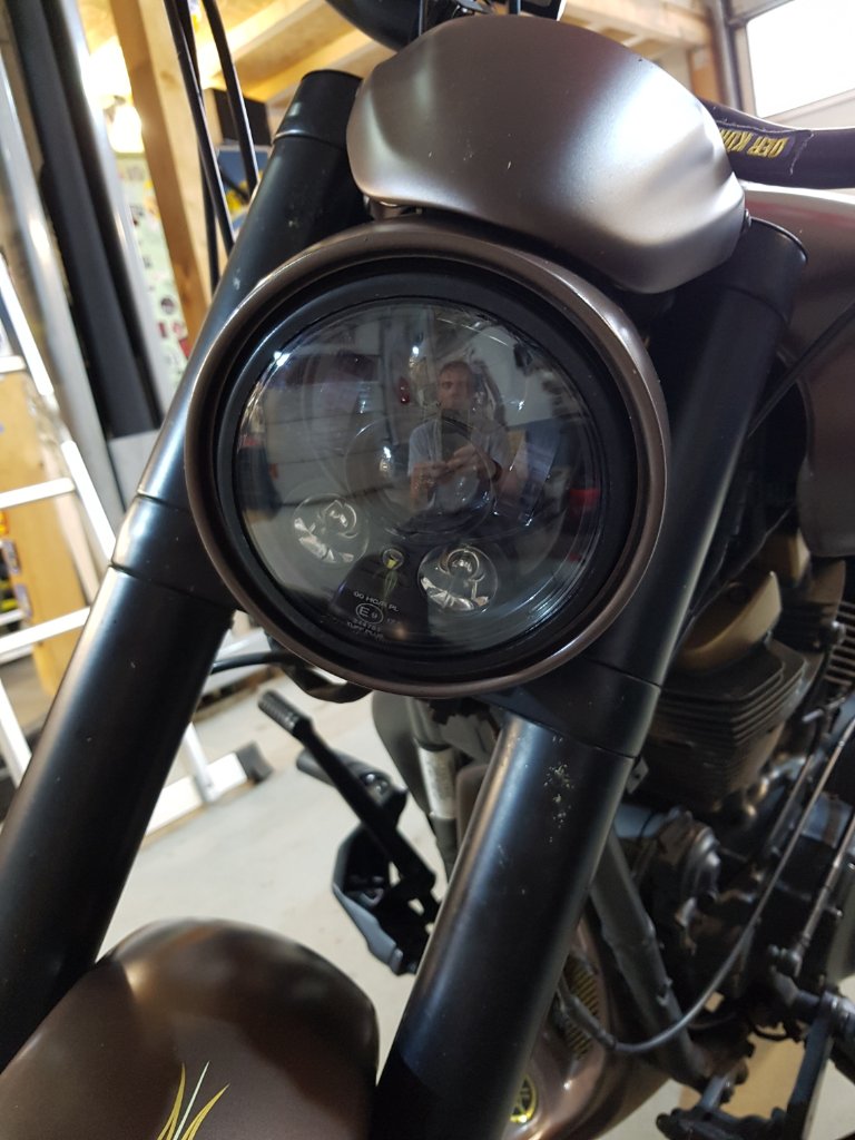

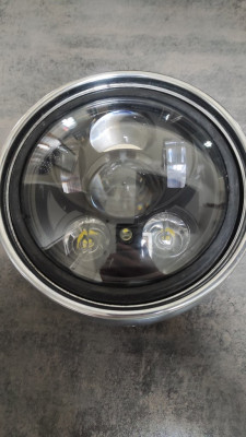

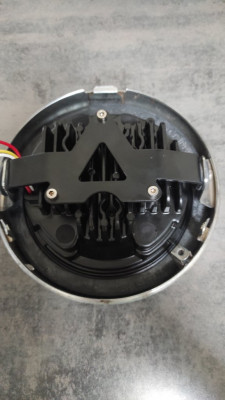

Ich will mal das Thema aktualisieren. Renni und Gringo haben inzwischen auf LED umgerüstet. Andi, Theo, der Lange und ich haben es den beiden inzwischen nachgemacht. Auf dem Treffen wurde auch Interesse bekundet. Darum habe ich eine kleine Anleitung zum Kauf und Montage ins PORTAL gestellt.
Ich bin damit super zufrieden. Er hat eine E-Nummer, sieht gut aus, leuchtet super hell und verschafft mehr Platz in der Lampenschale.
