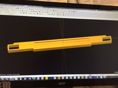

Verfasst: Mittwoch 2. November 2016, 08:44
von Haessi
Hier mal das Bild, wie weiter aussehen soll :) ... in der Mitte ist eine Ausfräsung für den Rückstrahler...
Befestigt wird es dann mit doppelseitigem Klebeband direkt unter dem Rücklicht.
