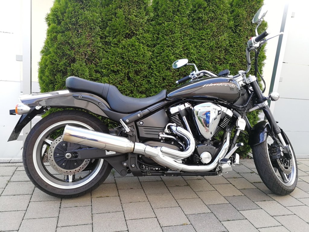

Nein, ich habe keinen PC drin. Ich habe jedoch einen Miller ESD dran, der hinten ziemlich angelaufen ist, also scheinbar recht heiss wird.

Ich habe den legalen DB Killer in dem Miller Topf.
Ich mach später mal Bilder wie der sich verfärbt.
Grüße.
So, hier mal ein Bild. Man sieht die leicht bräunliche Verfärbung am Ende des ESD. Das ist inzwischen nach einigen Touren deutlich mehr geworden
Der DB Killer hat alle Farben des Regenbogens.

ah okay schick, du hast also 2 in 1
kann sein das einfach nicht genug raus kann was rein kam
db killer raus und schon kann sie atmen
dann brauchts aber auf alle Fälle Controller

War auch meine Vermutung. Ich hatte auch mal eine Miller Evo drauf(2 in 1) und die ist auch sehr heiß geworden und hat sich verfärbt. Als ich auf eine 2 in 2 umgebaut habe wurde es besser.
Yamaha hat nicht umsonst der Warrior ein Ofenrohr spendiert.
könnte evtl am Luftfluss liegen. Probiere es mal ohne DB Killer. Wäre interessant ob sich etwas ändert.

ok, das macht schon Sinn. Hatte mir auch schon gedacht, dass der Winzling von ESD im Vergleich zum Originaltopf schon ordentlich Rückstau verursachen wird.
Den DB Killer hatte ich mal kurz raus, da wirds dann aber lautstärkemässig schon sportlich. Ich hab nen zweiten DB Killer dazu bekommen, leider nicht den Race sondern den gleichen der drin ist.
An dem werde ich aber mal etwas rum operieren und den Durchfluss erhöhen, mal schauen was das bringt.
Welche Möglichkeiten zum Umbau auf 2-in-2 , ausser selbst Krümmer ohne Hitzeschutzschilde zu bauen, gibt es denn für die Warrior.
Den Miller Topf finde ich eigentlich gelungen und könnte mir einen zweiten dazu gut vorstellen.
Wenn die Anlage dann noch etwas tiefer verlegt wäre um meiner besseren Hälfte etwas mehr Beinfreiheit zu ermöglichen, wäre das besonders fein.
Gibt es da irgendwelche käuflichen Krümmer, oder ne günstige Anlage, die man umbauen könnte?

Besorg dir ne billige Anlage irgendwo ausm Netz . Da wird immer mal was angeboten. Brauchst die Miller dann nur noch anpassen . Evtl passt der Anschluss oder der Winkel nicht so das du etwas nacharbeiten musst.
