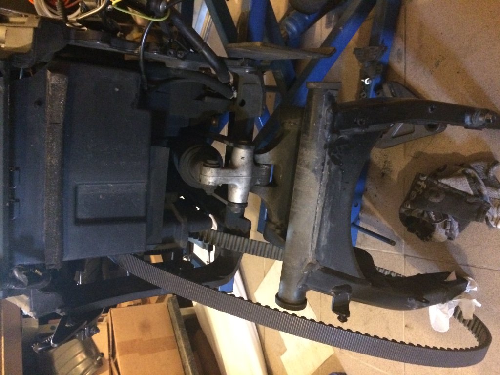

Servus Männer,
kann man eigentlich das hintere Federbein ausbauen, ohne das Hinterrad und die Schwinge auszubauen?
Ich hab viel gesucht, aber nix definitives dazu gefunden.
Merci.

Gude,
durch die Schrauben an den Streben und dem Umlenkhebel löst du automatisch die Schwinge am Federbeinlager,
ohne die Achse an der Schwinge zu ziehen kommst du nur schwer an die Schrauben dran,
das Gewicht vom Rad erleichtert es nicht unbedingt,
wenn du die Achse der Schwinge ziehst - kannst du gleich alle Umlenkpunkte ordentlich abschmieren,
am Bild siehst du wie eng das da zugeht (klick drauf), du wirst die Schrauben nicht auf- und das Federbein nicht raus bekommen...
viel Erfolg

Auch wenn es Sinn macht wie Andi schreibt alles auszubauen, aber auf deine Frage hin:
Ja geht, aber das Hinterrad dann von unten stützen, wenn das bike aufgebockt ist
