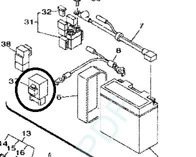

Re: Blinker Relai
Verfasst: Samstag 28. Januar 2023, 10:46
von Andi
unter dem großen Relais, das eingekreiste
