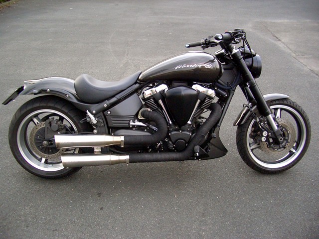

Das gekürzte Federbein ist von Delta, das habe ich da vor drei Jahren mal machen und eintragen lassen. Das ist aber denke ich das gleiche gekürzte Federbein, wie Du es auch bei Thunderbike bekommst.
Nur mit gekürztem Federbein und ohne den Barons-Knochen, wird sie ca. 35-40 mm tiefergelegt. Das sieht dann zum Vergleich zu oben so aus ... (Mit dem Barons-Knochen kommt sie nochmal zusätzlich ca. 35 mm tiefer.)

Sieht geil aus Theo deine Schwarze

hardrider hat geschrieben:Sieht geil aus Theo deine Schwarze
röööööchtig ....... willste den originalen Lack lassen oder soll der auch noch schwatt werden .... ?????

Dankeschön und mit dem Barons-Knochen kann sie jetzt auch so bleiben. Ich werde mir wohl irgendwann auch mal `ne andere Lackierung zulegen ("Farbe egal, hauptsache Schwarz!" :) ), aber dieses Jahr bleibt sie erstmal noch so.
Ein paar andere Dinge müssen bis Saisonbeginn noch erledigt werden (Krümmerführung, progressive Gabelfedern, Tieferlegung vorne, ... und dummerweise die 20.000 km-Inspektion ).
Es gibt halt immer was zu tun und ich freue mich jetzt schon auf unser diesjähriges Treffen, um Eure ganzen Neuerungen zu sehen ... ;)

deven hat geschrieben:
und was ist wann man nur die umlenkhebel wechselt wie weit kommt sie dann runter ?
so habe ich das gemacht und ich fahr damit schon 3 Jahre ..... http://www.wildstar-fan.de/umbauten/joa ... feder.html
die Warrior kommt aber nur 4 cm tiefer .... ;) ;)

Theo hat geschrieben:Dankeschön und mit dem Barons-Knochen kann sie jetzt auch so bleiben. Ich werde mir wohl irgendwann auch mal `ne andere Lackierung zulegen ("Farbe egal, hauptsache Schwarz!" :) ), aber dieses Jahr bleibt sie erstmal noch so.
Hi Theo
was willst Du denn mit der Krümmerführung machen? Endtöpfe hinten schräg nach oben ?

Yupp, meine Maschine setzt seit der Tieferlegung ziemlich schnell mit dem unteren Endtopf auf, deshalb werde ich die Endtöpfe leicht nach oben ansteigen lassen (nur etwa 10 bis 15 Grad), um wieder etwas Schräglagenfreiheit zu gewinnen. ;)

Das überlege ich mir auch gerade.
Wie willst Du das machen?
Idee: Hinter den Schellen ein V reinsägen. Nach oben knicken/biegen und verschweißen.
Sollte nicht zu sehr auffallen.
