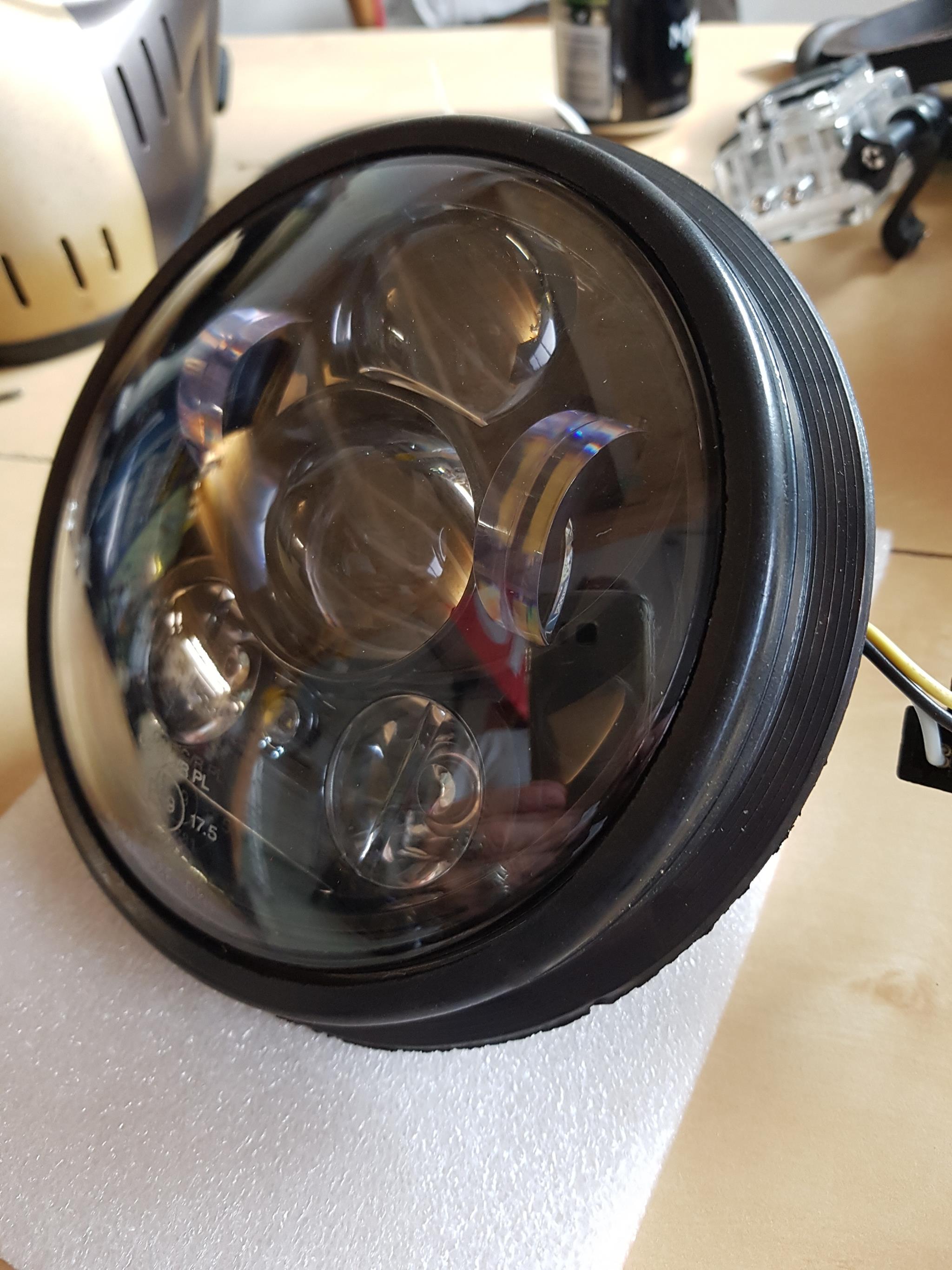

1. LED Scheinwerfereinsatz kaufen
Könnt Ihr im Bikershop Bittner für 150€ kaufen.

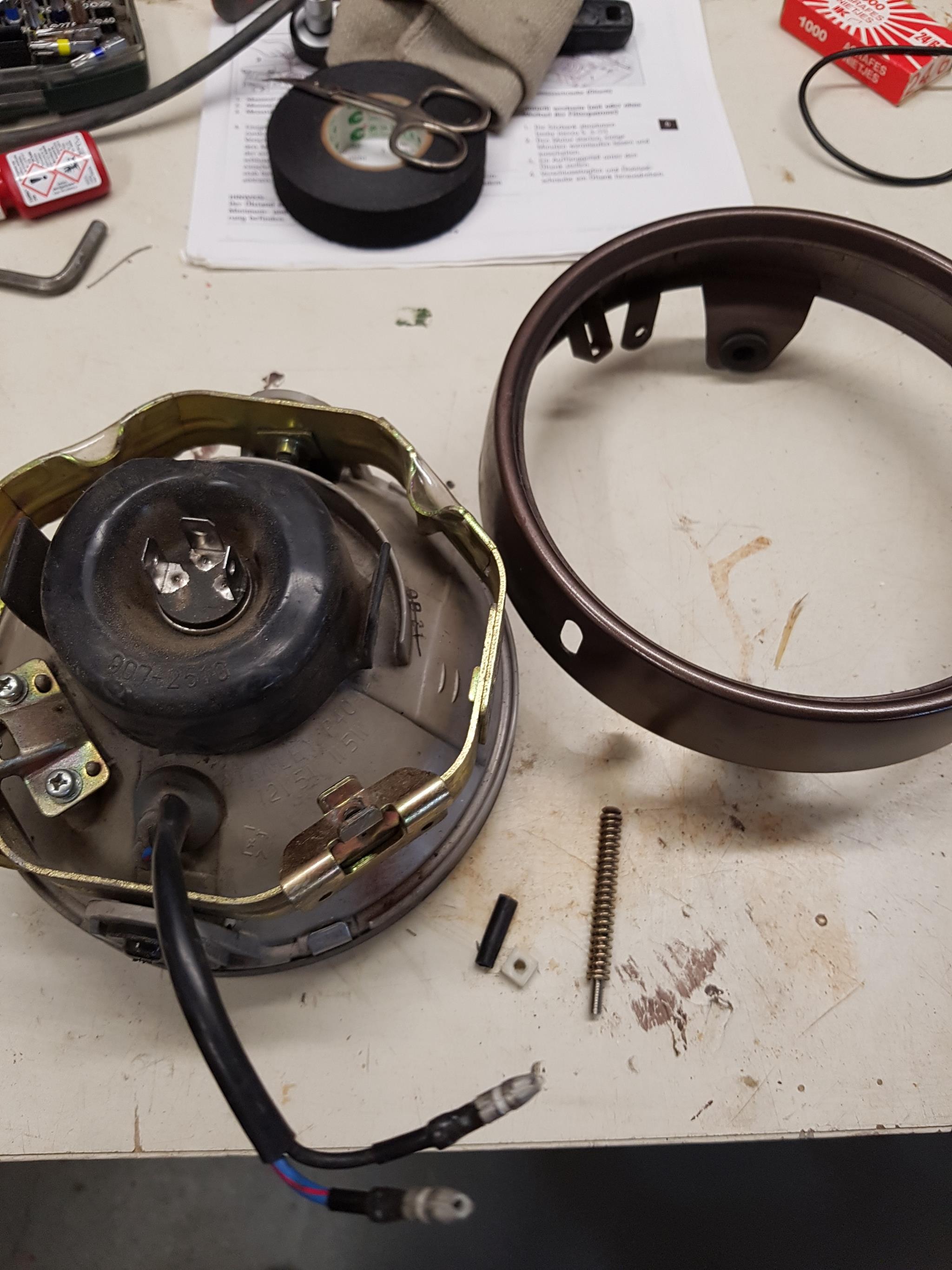

3. Original Scheinwerfereinsatz demontieren

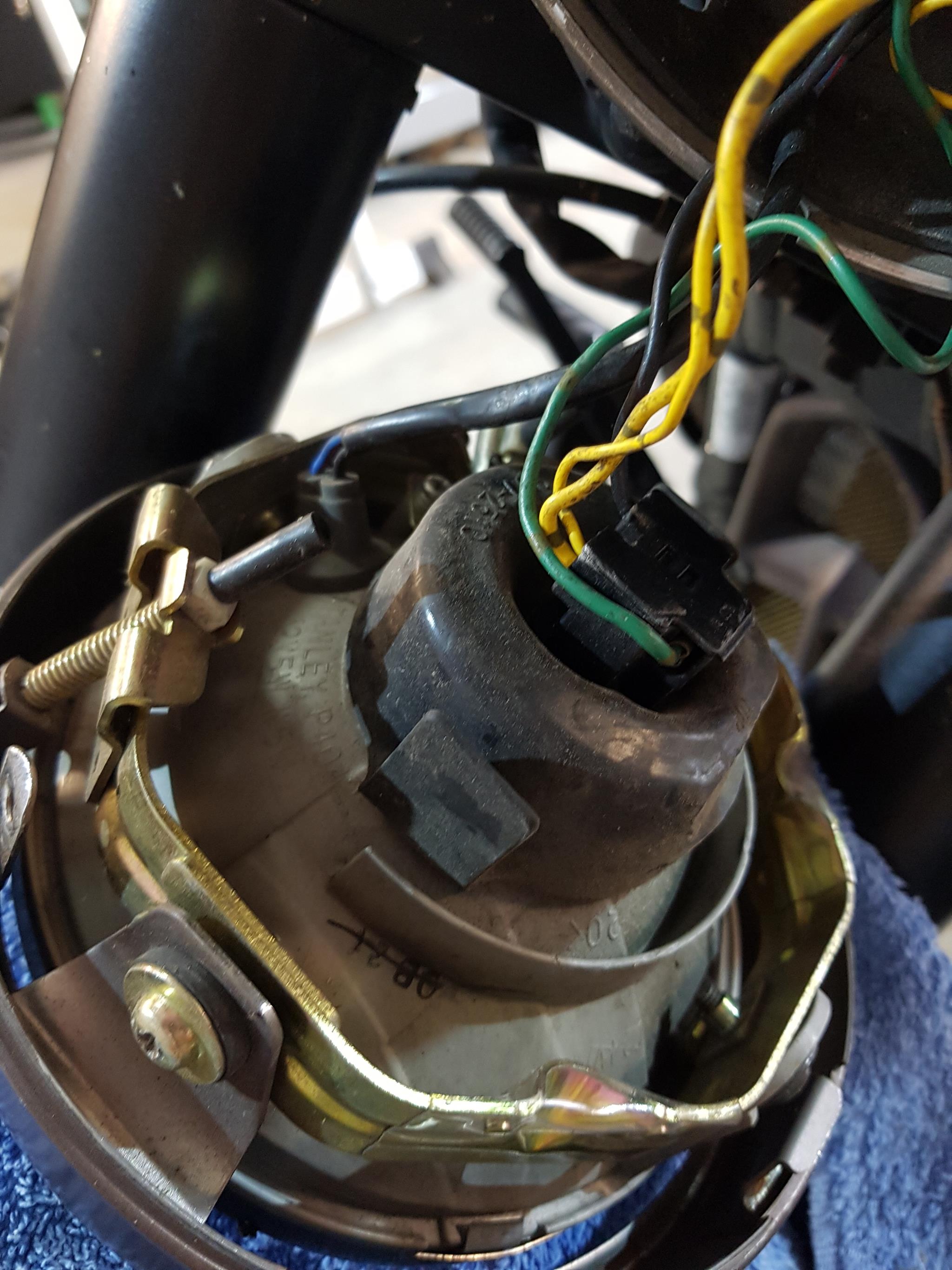

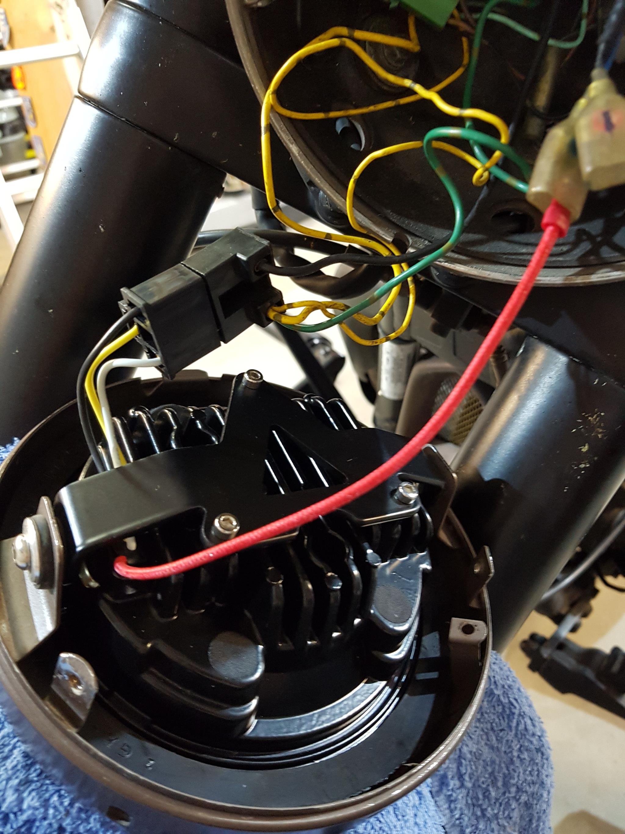

Den alten Scheinwerfereinsatz herausnehmen, Kabel abziehen und den Lampenring abschrauben.

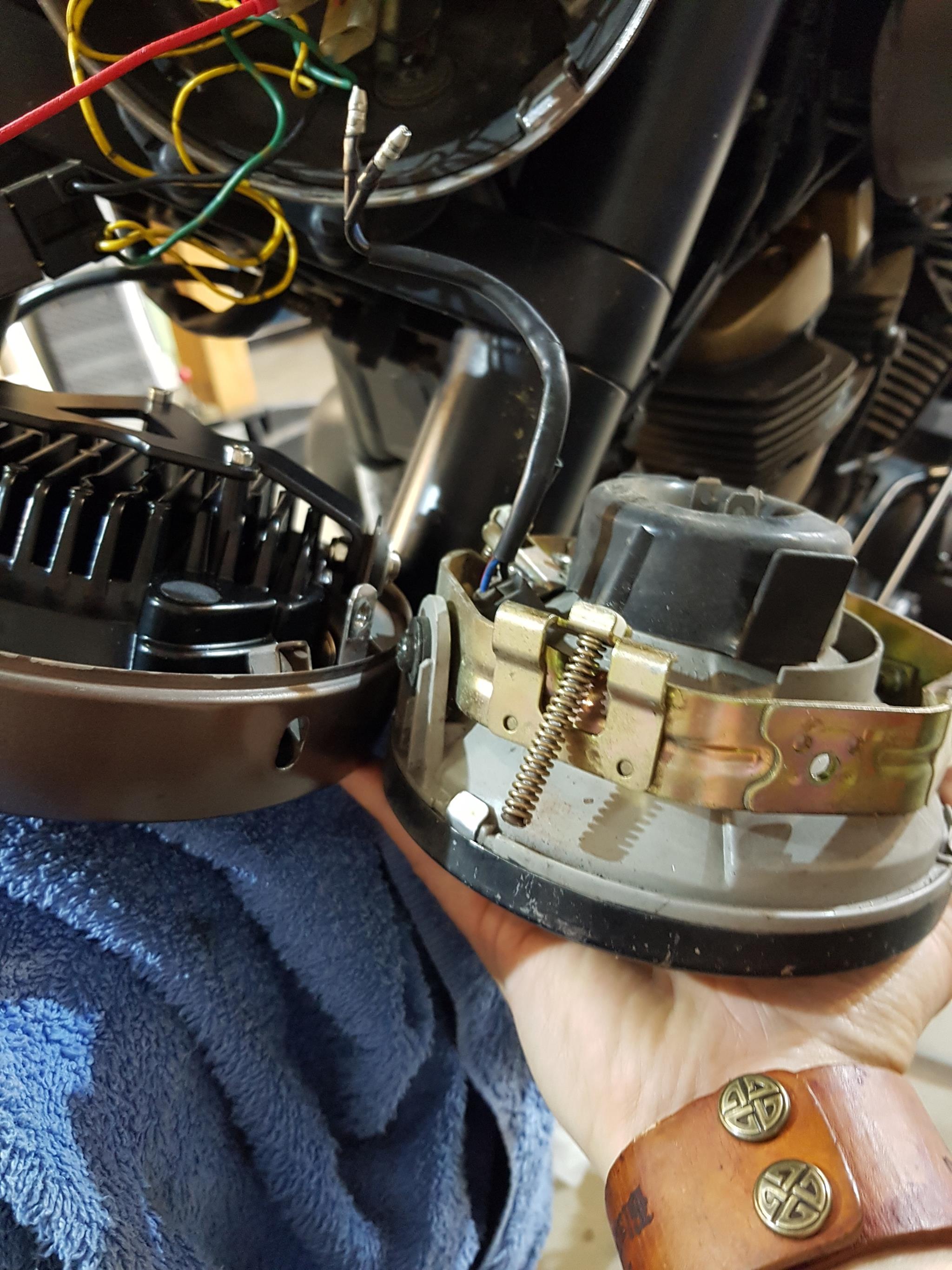

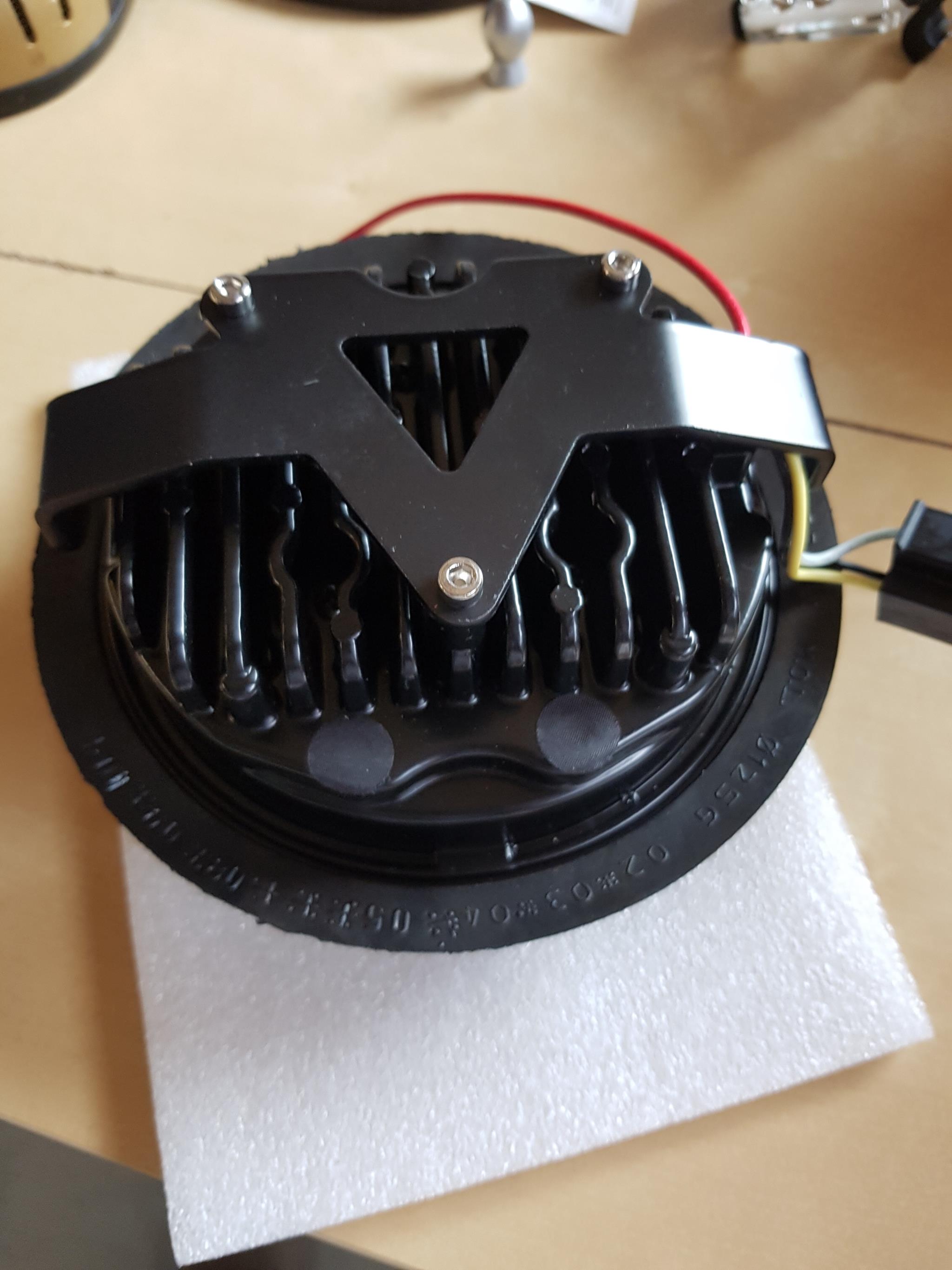

5. Haltebügel des neuen Einsatzes montieren
6. Kabel anschließen
Für das Standlicht wird nur noch der Pluspol benötigt.

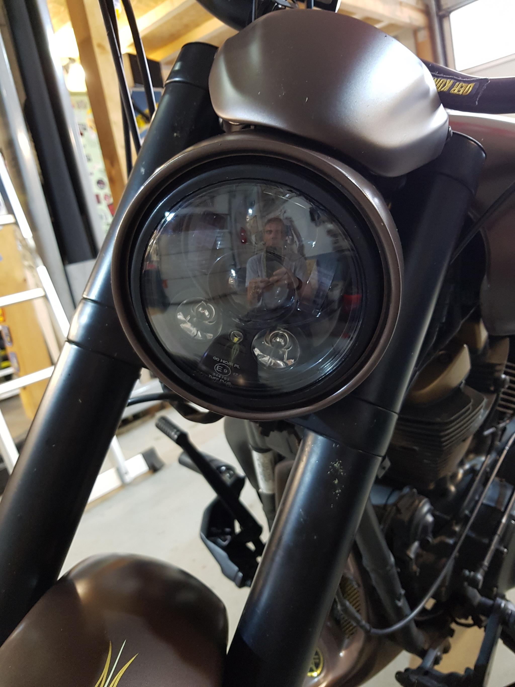

7. Neuer LED Scheinwerfereinsatz wieder anbauen

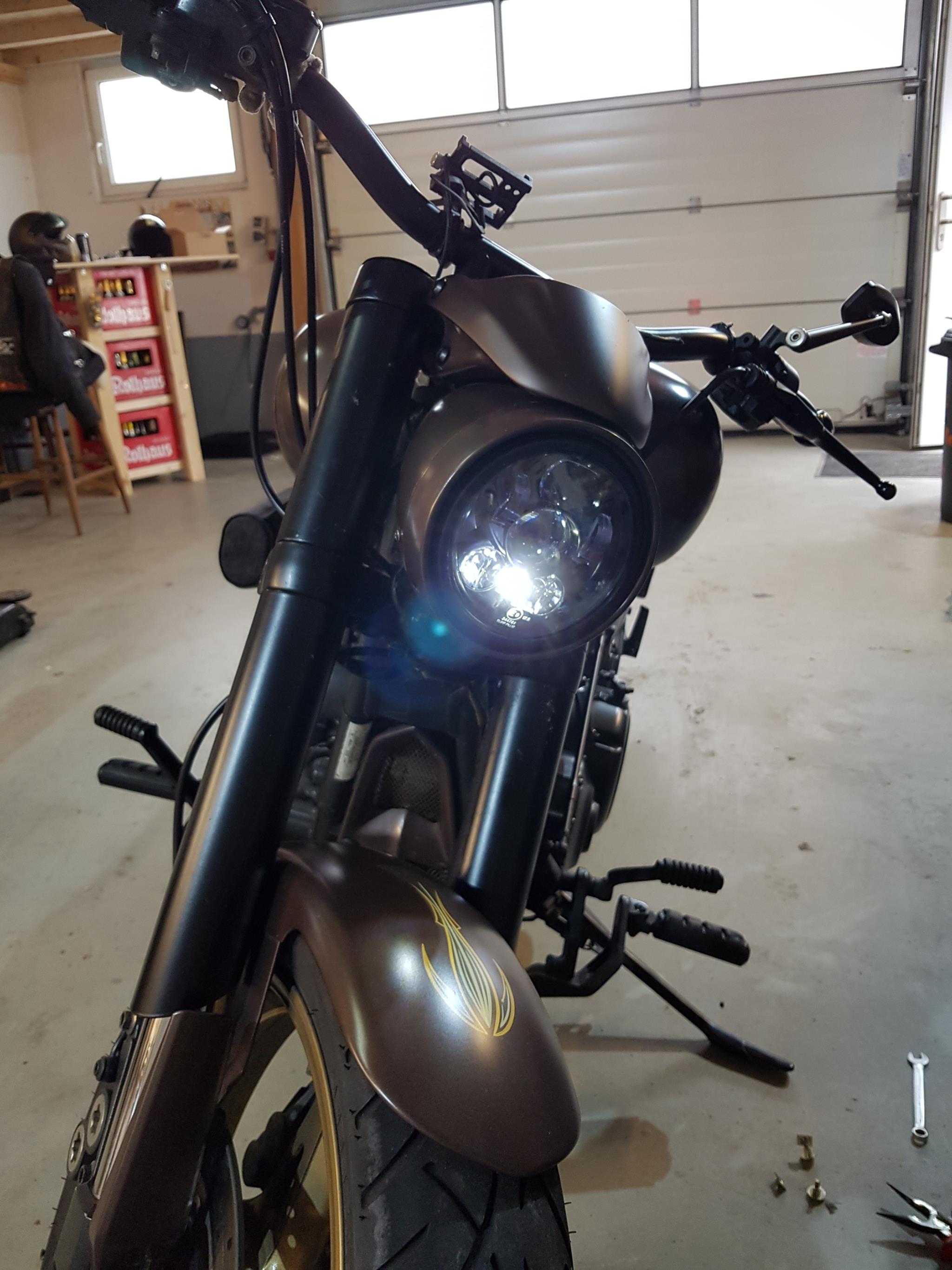

Vergleich alter Einsatz mit neuem
Standlicht

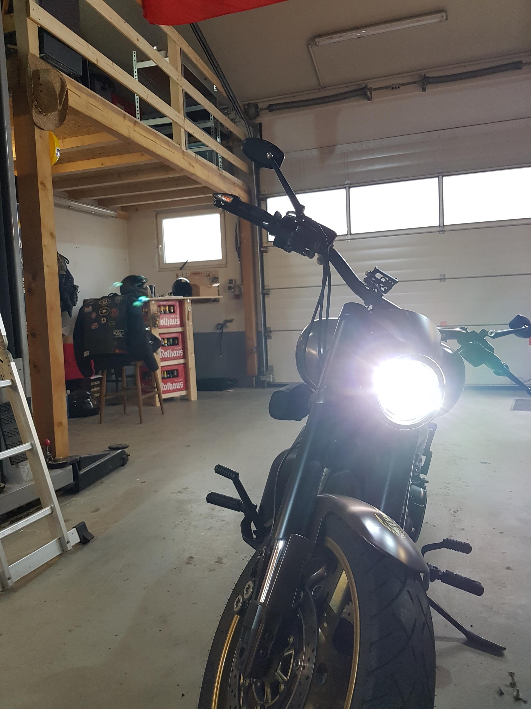

Abblendlicht
