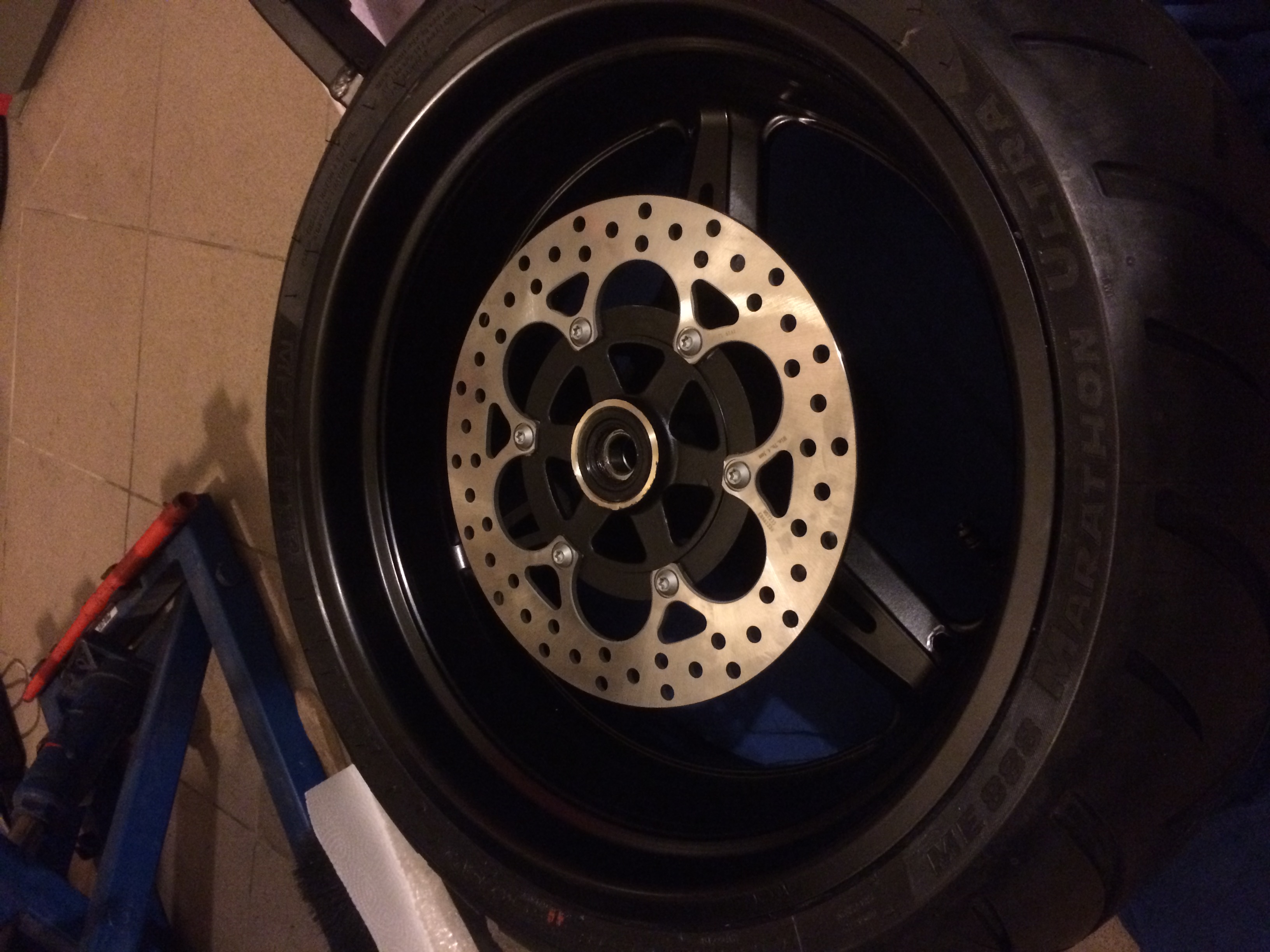

Hi.
Gleich die Frage an alle 240er Fahrer. Welchen Reifen könnt ihr mir empfehlen?
Ich frage aus folgendem Grund. Meine Reifen sind an der Grenze. Ich brauch neue. Nächster Gedanke Umbau auf 240.
War heut beim TÜV in meiner Nähe. Hab den Zuständigen Herrn höflich gefragt, ob er Deget Verbreiterung kennt. Antwort, ja klar.
Da war ich schon mal verdutzt.
Weiter gefragt, ob ihm das Festigkeitsgutachten zum eintragen reicht. Antwort, wenn die Prüfnummer im Gutachten und auf der Felge stehen, trägt er mir das Teil ein. Ich brauch nicht nach Köln zu fahren. Spalt zwischen Reifen und Schwinge möchte er ca. 5 bis 6 mm haben.
Da war ich erst mal sprachlos.
Welche Reifen soll ich mir zulegen? Vorne Grösse ändern oder nicht?
Je mehr Tips, desto glücklicher bin ich.
Noch was. Deget.de hat sich bei mir trotz mehrerer Anfragen nicht gemeldet. Deget.com jedesmal ??????????
Bei dem werd ich dann auch bestellen. Einwände ??
Danke schon mal an alle.
P.S. Wusst gar nicht, dass es bei uns in Baden so höfliche TÜVler gibt.

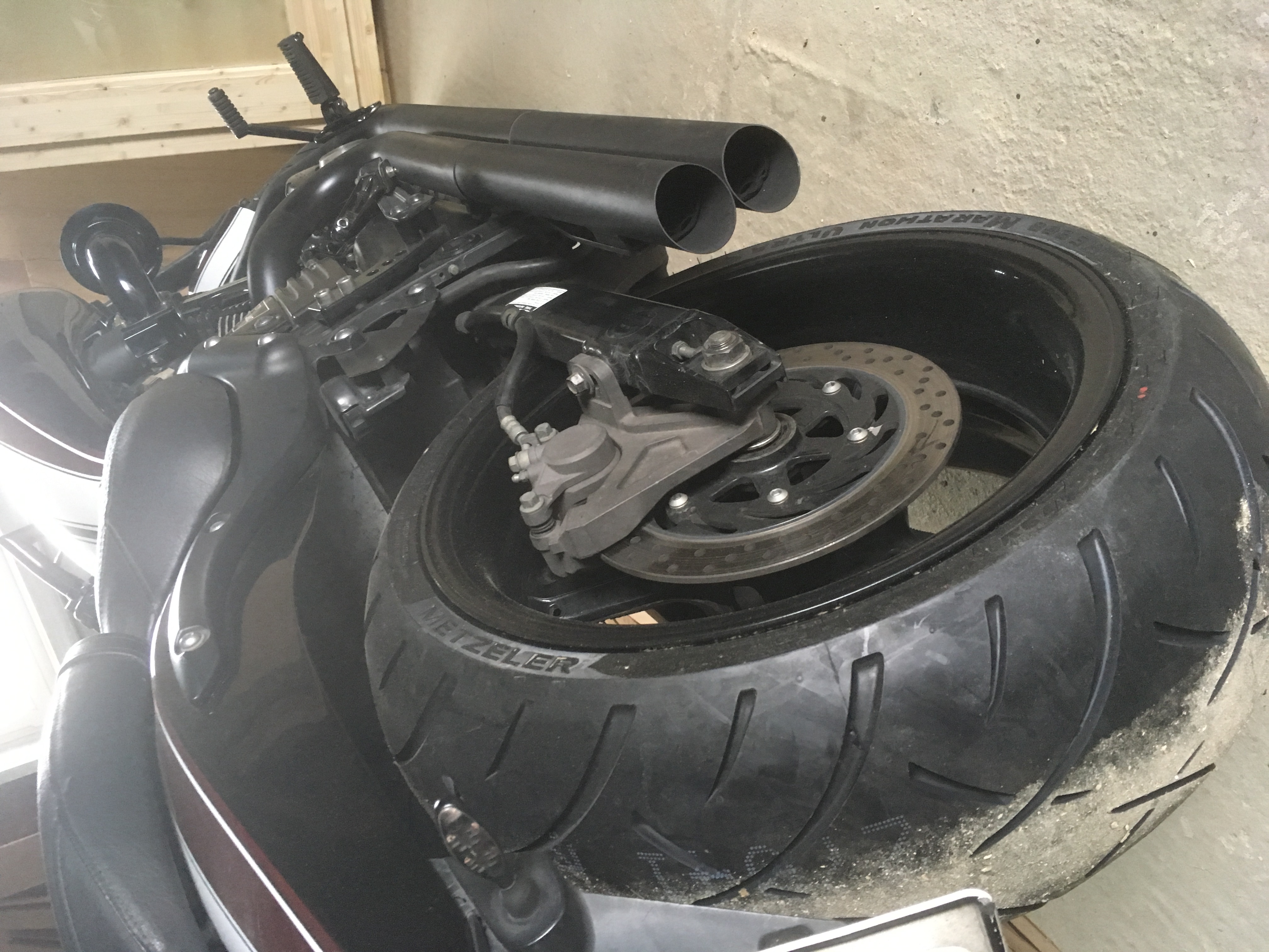

5-6 mm links und rechts wirst du nicht schaffen, eher 2-3 mm
und da musst du immer noch an der Schwinge was machen...
Reifen geht alles von Avon, Metzeler, Pirelli, Dunlop
bekommst dann eh die eine Marke eingetragen auf der du prüfen lässt
hinten 240/40R18
vorn 120 oder 130/70 R oder B 18 geht auf die ori Felge

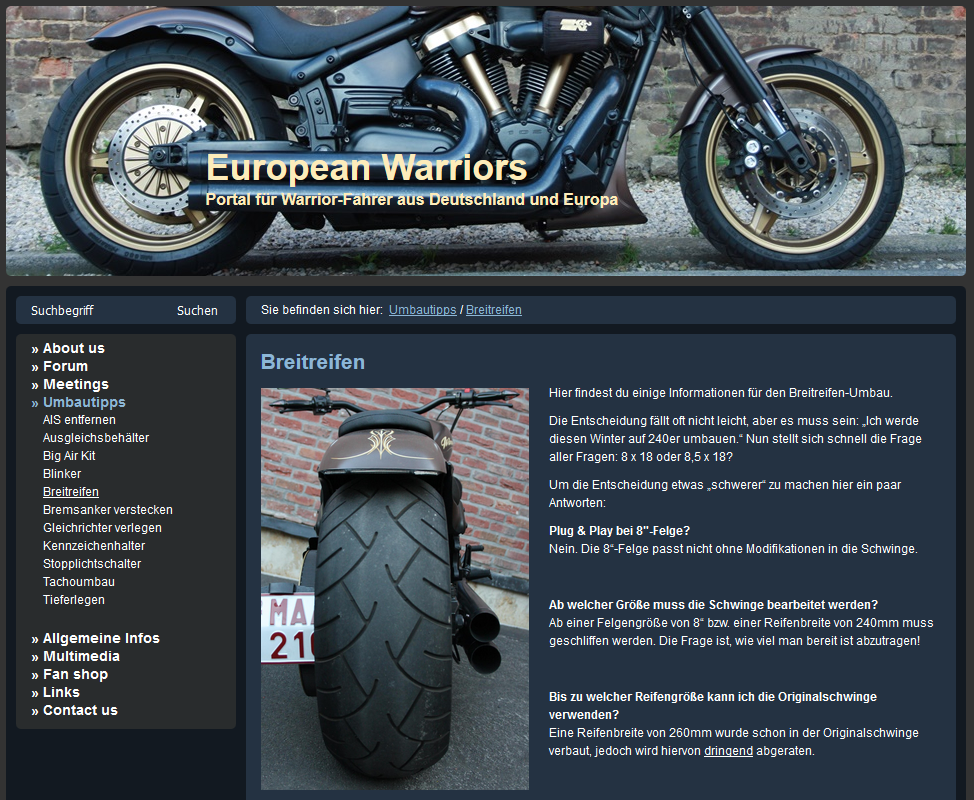

schau doch mal in unserem Portal unter Breitreifen nach.
Dort findest du jede Menge informationen über den Umbau. Wie Andy schon gesagt hat 5-6mm wird schwer. Da musst du schon einiges von der Schwinge abschleifen. Ich habe 1-2mm und habe es eingetragen bekommen. Hängt halt vom Prüfer ab.

Wenn du die 5-6 mm ca einhalten willst solltest du max auf 8 x18 verbreitern. Der 240 passt aber auch auf ne 7,5 x 18 , dann müsstest du mit ein wenig schleifen am Unterzug hinkommen...
Die V-Rod hat meine ich Original 240 auf 7,5 x18
